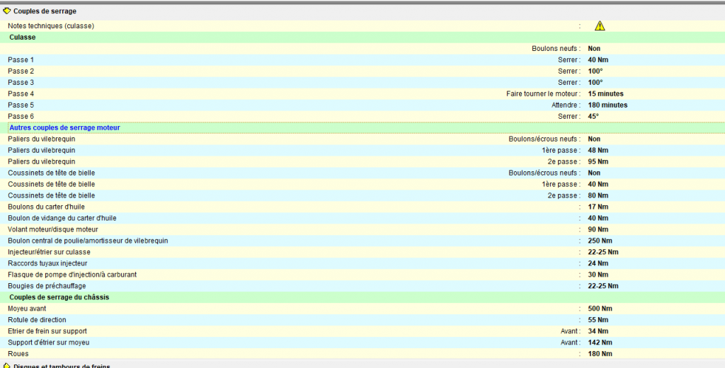

Notamment au niveau du carter moteur . Je veux donc changer le joint mais pour cela il y a deux types de joints : un joint en caoutchouc et un en liège .Lequel faut-il prendre et vaut-il mieux quand on le monte y mettre de la pate à joints sur les deux faces ? auriez-vous la référence car il y en a plein . Pourrais-je aussi avoir le couple de serrage ? J 'en profiterai pour repeindre le carter avec de la peinture haute température car il est tout rouillé .
Des fuites aussi au niveau du cache culbuteur que je dois changer  : Auriez-vous le couple de serrage aussi ???

 D 'après ce que j' ai pu voir , l' ensemble des vis qui tiennent le carter moteur sont accessibles par le dessous donc il me semble que ce n' est  pas trop compliqué  à enlever mais je me trompe peut-être .
Aurais-tu le couple de serrage de ces vis par hasard ?

 pour être sur des fuite et au vue du moteur
pour comencer tu le passe au karcher et après tu le fait tourner
comme c'est la tu peut avoir de huile qui a couler au remplissage
tout le monde ne prend pas un entonnoir pour faire appoint ou le plein
je te joins les couple de serrage
