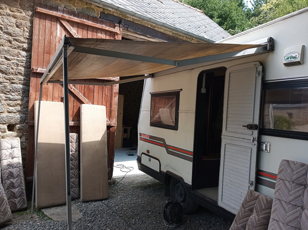

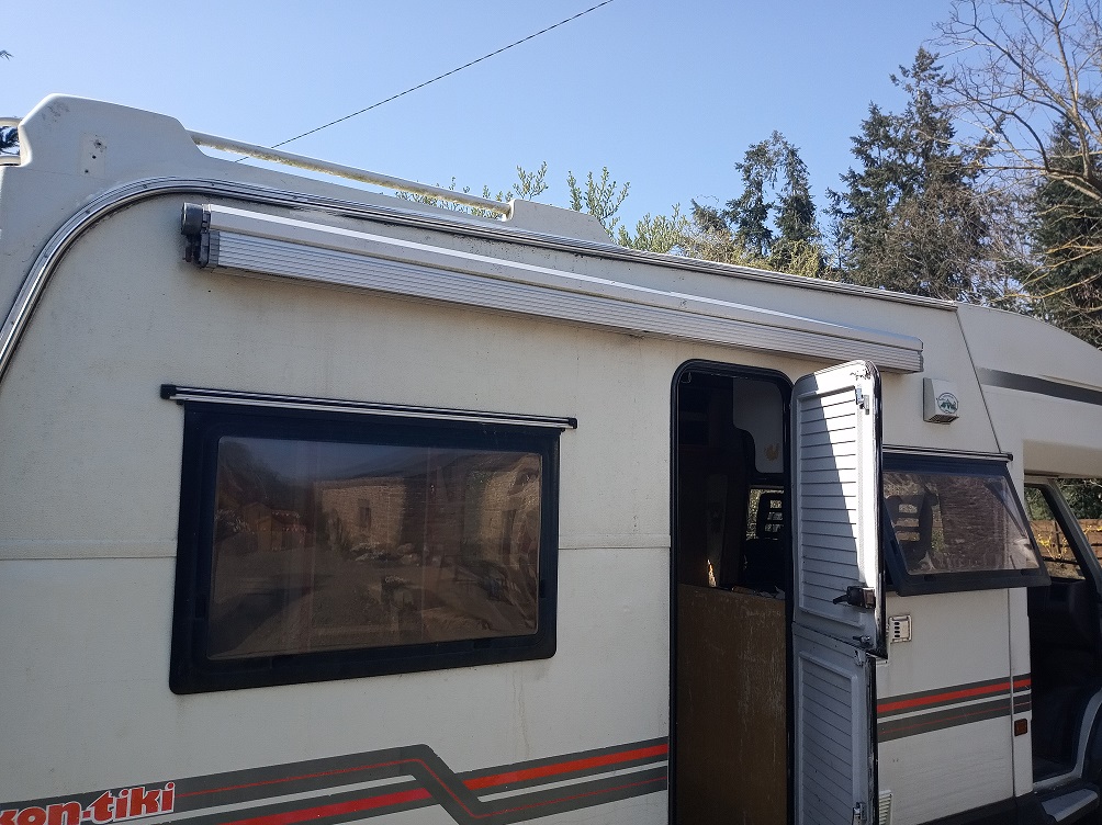

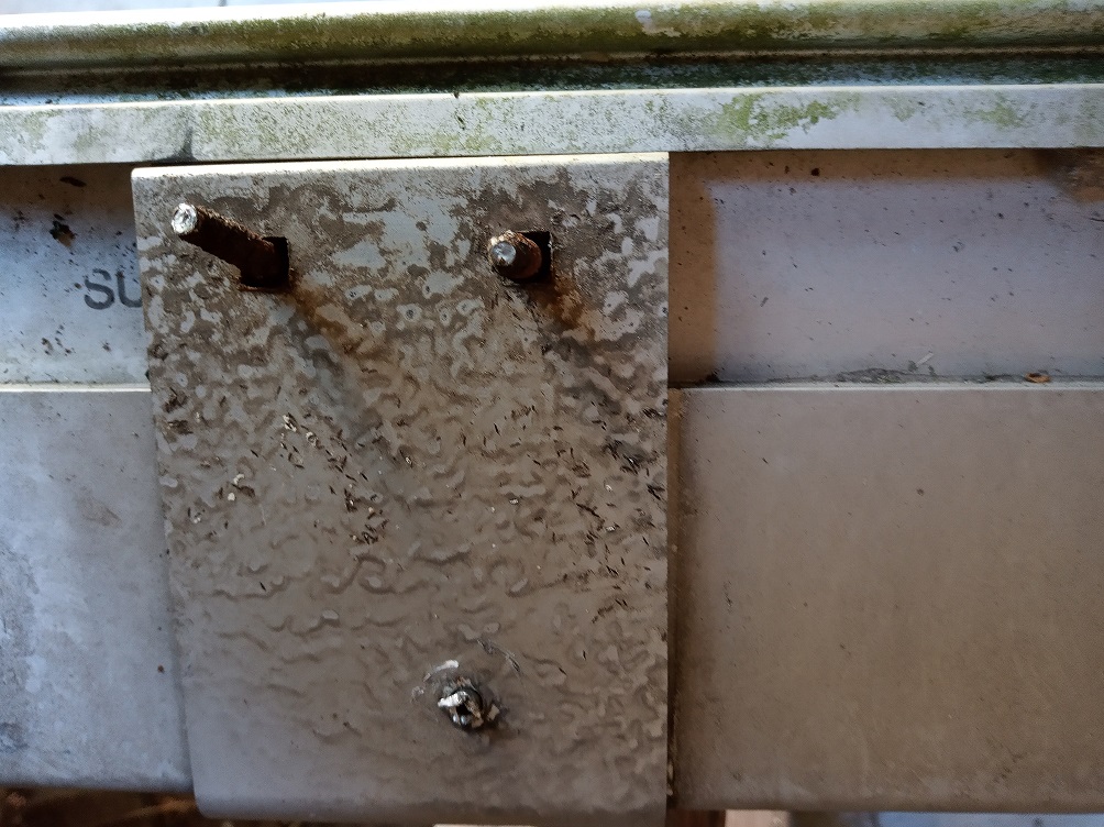

Il ressemble bigrement au mien:

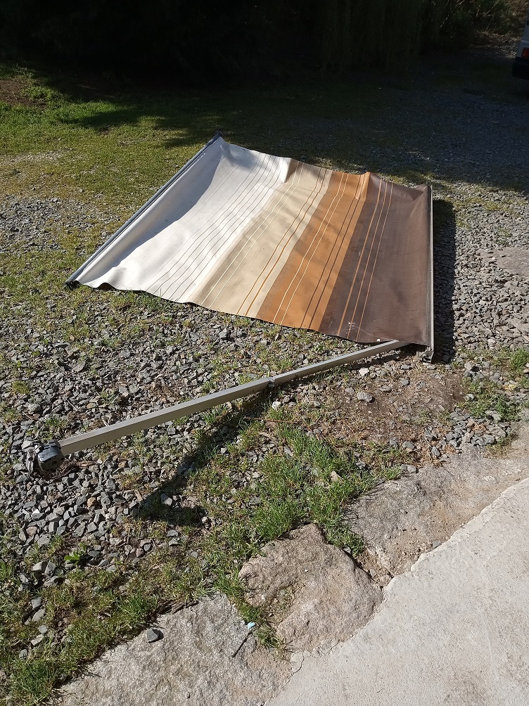

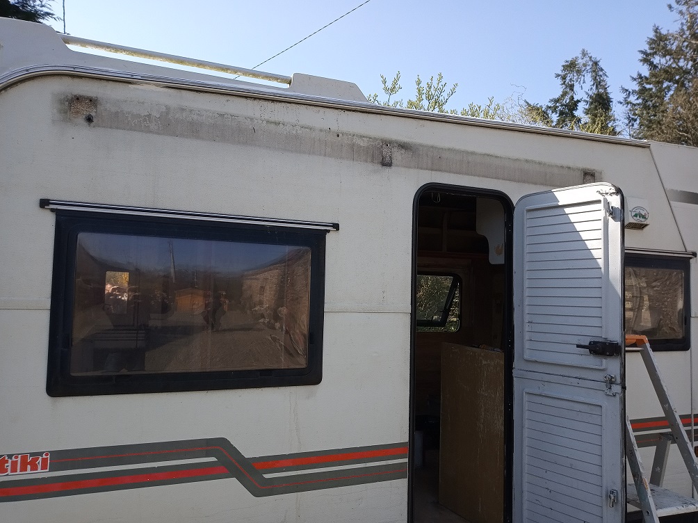

Alors, j'arrivais à l'ouvrir, mais comme le reste les fixations avaient morflé a cause des infiltrations. Pour le démonter, il y a 3 points de fixation, deux a l'extrémité et une centrale:
Sur chaque patte de fixation, tu as 3 points d'ancrage, deux vissés, et le troisième c'est une sorte de gros rivet (gaffe en tirant pour ôter le store ça peut laisser un gros trou dû a "l'arrachage").

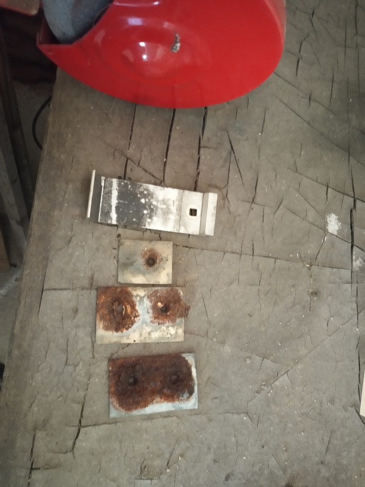

Une fois sorti tu peux virer le capot pour avoir accès aux vis si tu veux les changer. Re gaffe, moi c'était mon premier, du coup quand j'ai bidouiller pour l'ouvrir il y a une jambe de force qui m'est passé a ras des miches vu qu'il n'y a plus le capot pour la retenir, mais comme tout débutant j'apprend en faisant :)
Du coup j'ai changé les vis (j'en ai mis 3 sur chaque patte):
Et zou:
Par contre a démonter, tout seul c'est "faisable", pour remonter faut être deux.
Si ça peut t'aider a comprendre comment c'est foutu..

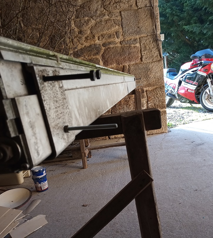

Ouais... ça peut décoiffer si on le libère non ouvert.
Le manoeuvrer non fixé ne doit pas non plus être une chose facile, il vaut mieux qu'il soit fixé pour pouvoir le manoeuvrer et voir d'où vient le grippage, voir si la vis sans fin n'est pas HS. C'était le cas sur le mien, la vis échappait, foirait, c'était à la remontée et au verrouillage qu'il coinçait. J'ai du manchonner l'alu et rectifier au tour l'axe hélicoïdal, le filet était pas trop détérioré, depuis il fonctionne, mais, il faut gaver ça de graisse, c'est ce qui a manqué, provoquant une usure anormale.
