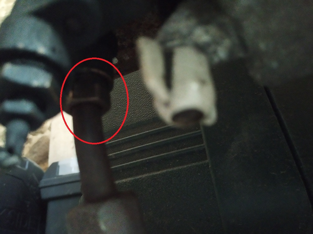

Alors a priori problème réglé. J'ai ressorti le chauffage, et j'ai contrôlé la pièce a l'oeil pour commencer, elle n'avait pas l'air d'avoir été endommagée, ouf.
J'ai contrôlé les raccord, bingo, il y en avait un qui était mal serré (un écrou que j'ai pu dévisser à la main sans problèmes). Je l'ai serré correctement, branché le chauffage en extérieur, et du coup il régule normalement et ne pétarade plus:
Je m'en sors bien sur ce coup là, c'était carrément dangereux...

Ce matin j'ai remis le chauffage en place, patatras, ça recommence. J'ai cette fois-ci senti une légère odeur de gaz dans le compartiment, donc il y a une fuite sur ce réseau là.
Faut que je contrôle au détecteur de fuite, je vais aussi voir si ça me le fait sur les autres éléments (quoique cet été tout a fonctionné normalement).
J'aime vraiment pas ça, j'ai un pote plombier qui va passer un de ces jours me donner un coup de main pour vérifier tout ça (allez, encore obligé de prendre l'apéro après Mr. Green )

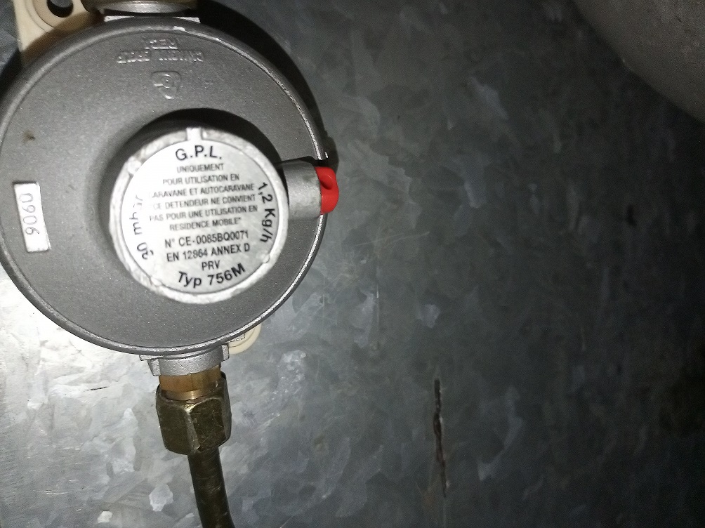

Euh.. , j'ai peut être trouvé le fautif. En lisant le post de Loupiot sur les détendeurs, j'ai vérifié le mien:
Ca siffle aussi dans le compartiment à gaz, et le chauffage en fait se coupe et repart comme si je coupait le gaz. Et impossible de faire tourner le frigo au gaz non plus. Par contre les 4 feux de la gazinière ok.
Avant il y avait du butane, j'ai changé pour du propane, j'ai vu que celui-ci faisait les deux sur un site d'accessoires CC, je reprend le même? J'aimerais bien éliminer cette piste là avant de faire venir mon petit plombier préféré..

PostPosted: Mon 19 Oct 2020 - 19:08    Post subject: Chauffage Truma, fonctionnement anormal Reply with quote
De mémoire :
un Trumatic_3002 nécessite un détendeur propane = 37 mbar
Avec la référence de ton Trumatic tu devrais trouver sur GoGole les defs techniques

PostPosted: Mon 19 Oct 2020 - 19:59    Post subject: Chauffage Truma, fonctionnement anormal Reply with quote
Salut Eribali,
De nouveau je te remercie, j'aurais jamais pensé à ça.
Tu as raison (et une très bonne mémoire), c'est bien 37 mbar pour le propane, confirmé sur la notice téléchargée sur le net:
J'ai donc l'option de repasser au butane pour tester (mais il fonctionne impec sur une twinny en test dehors), ou choper un détendeur.
