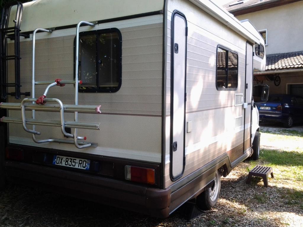

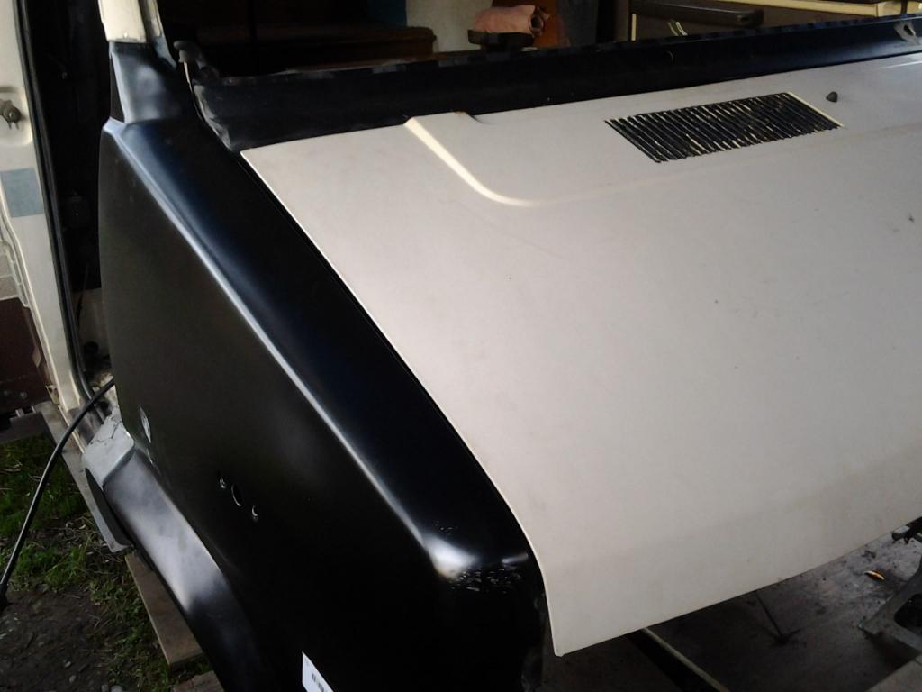

Salut à tous,
Je poste les photos de la rénovation de son camping-car pour Blaise Marc qui ne peut pas envoyer de photos au forum.
Ce sujet est donc le sien, je découvre avec vous..

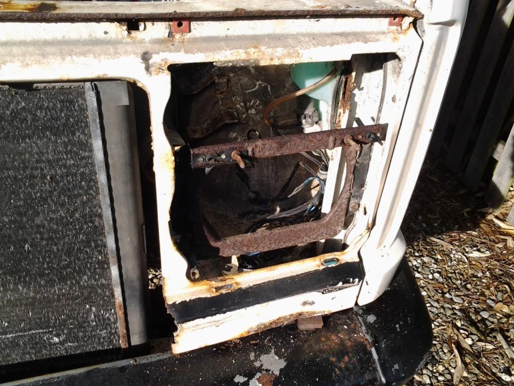

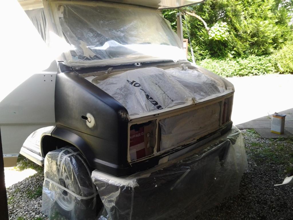

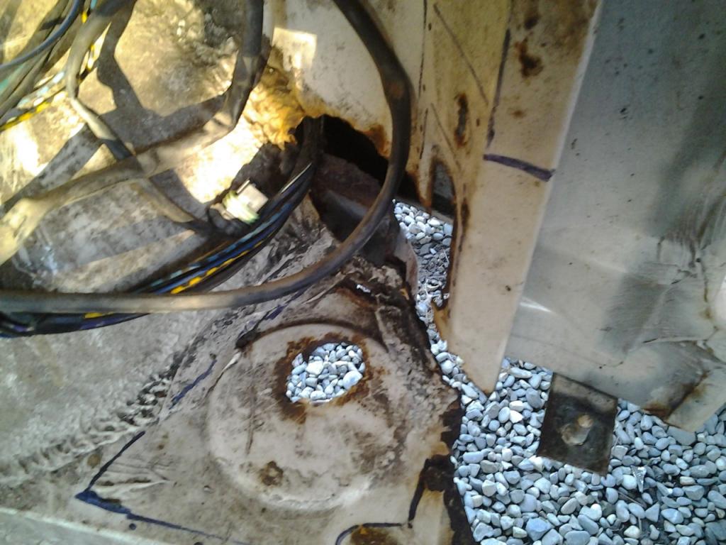

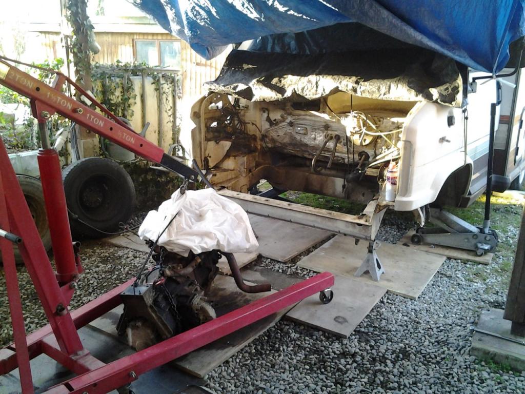

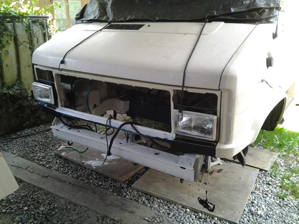

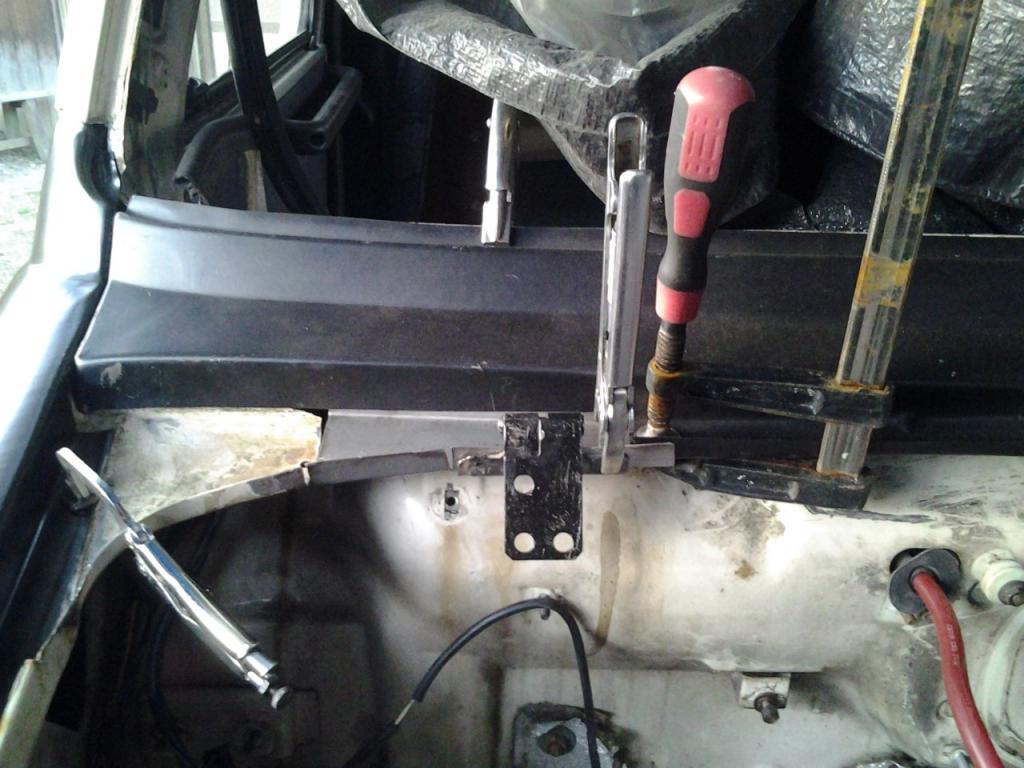

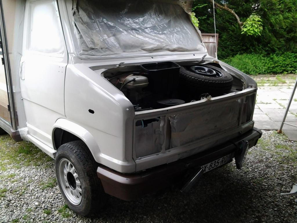

La carrosserie :changement baie de pare brise,aile avant gauche,passage de roue avant gauche,porte passager,face avant,capot,charnières, toles intérieures en inox compartiment moteur,peinture de la cabine avant:

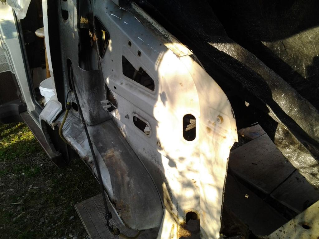

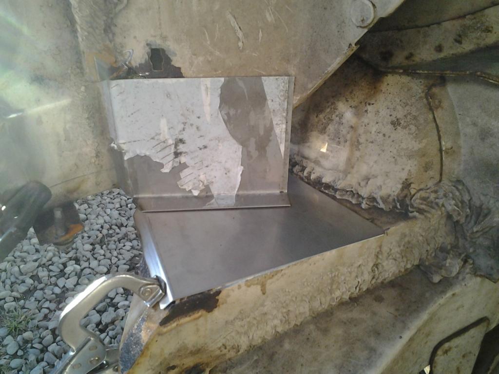

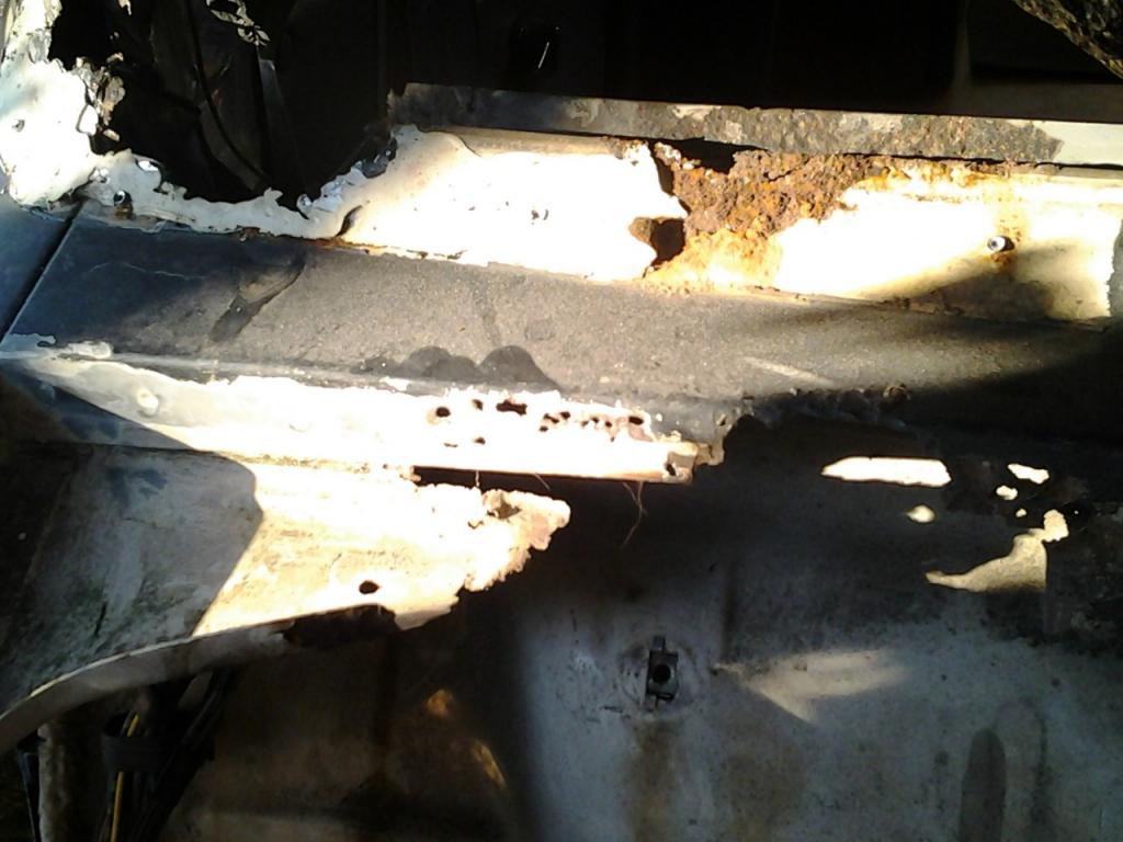

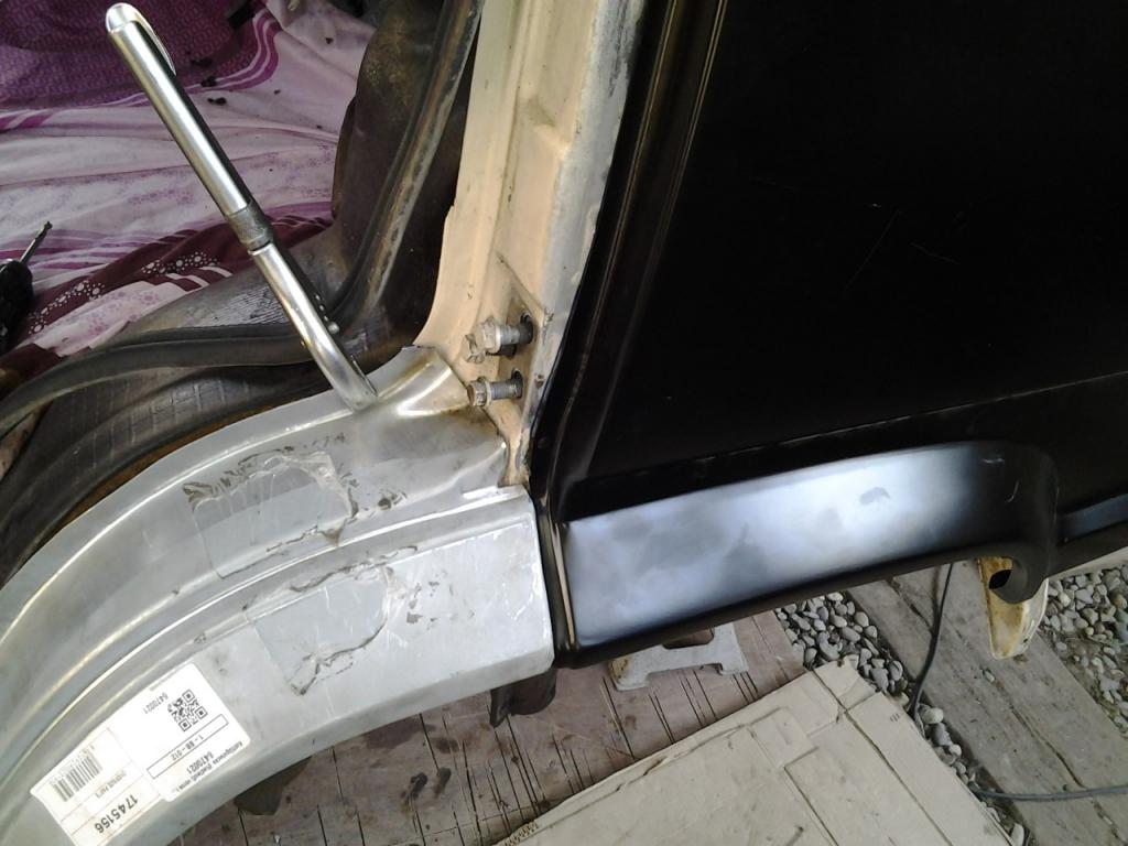

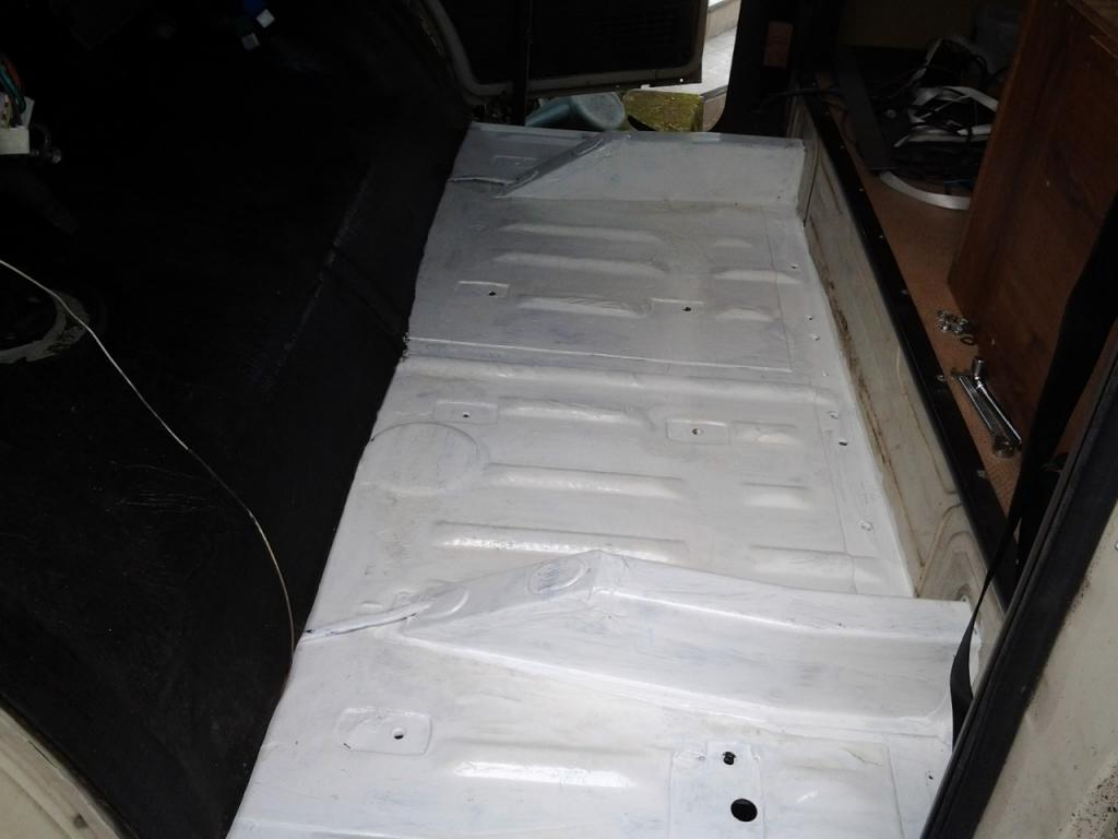

Après avoir bouché toutes les parties laterales rouillées  ,pose des nouvelles plaques inox ,peinture,nouveau support batterie

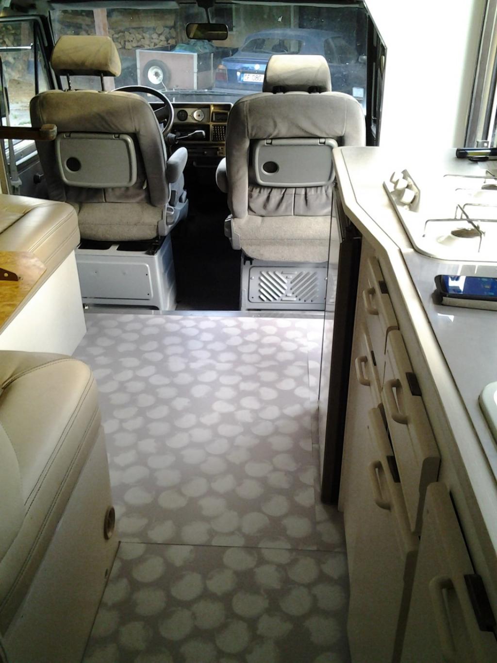

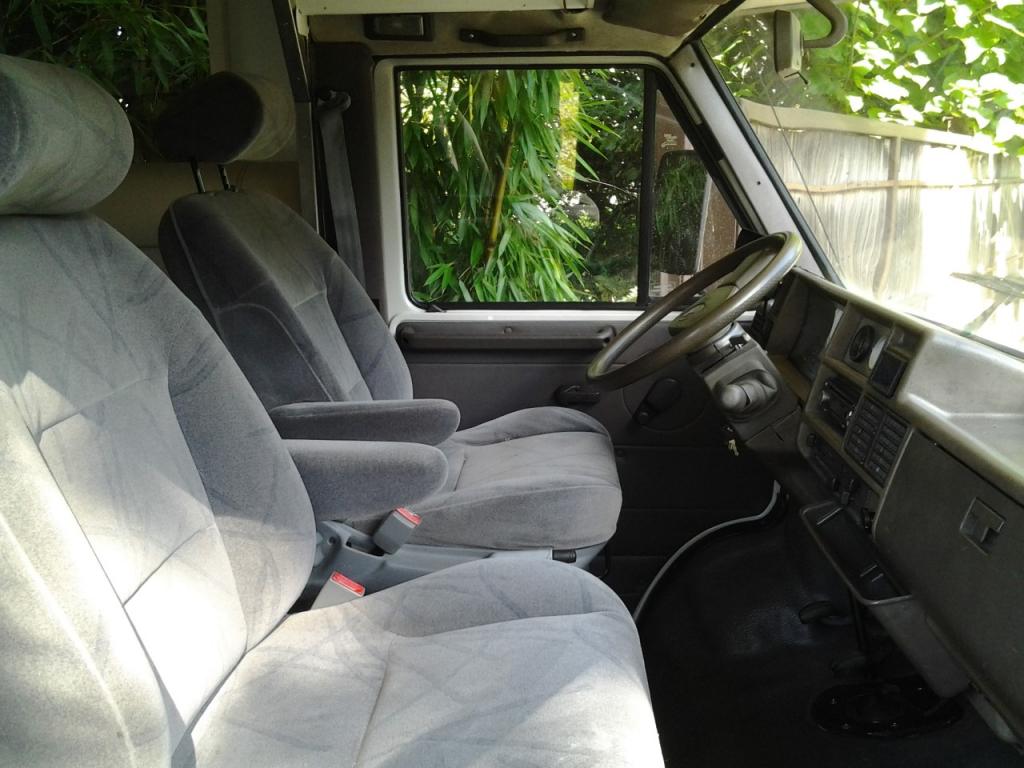

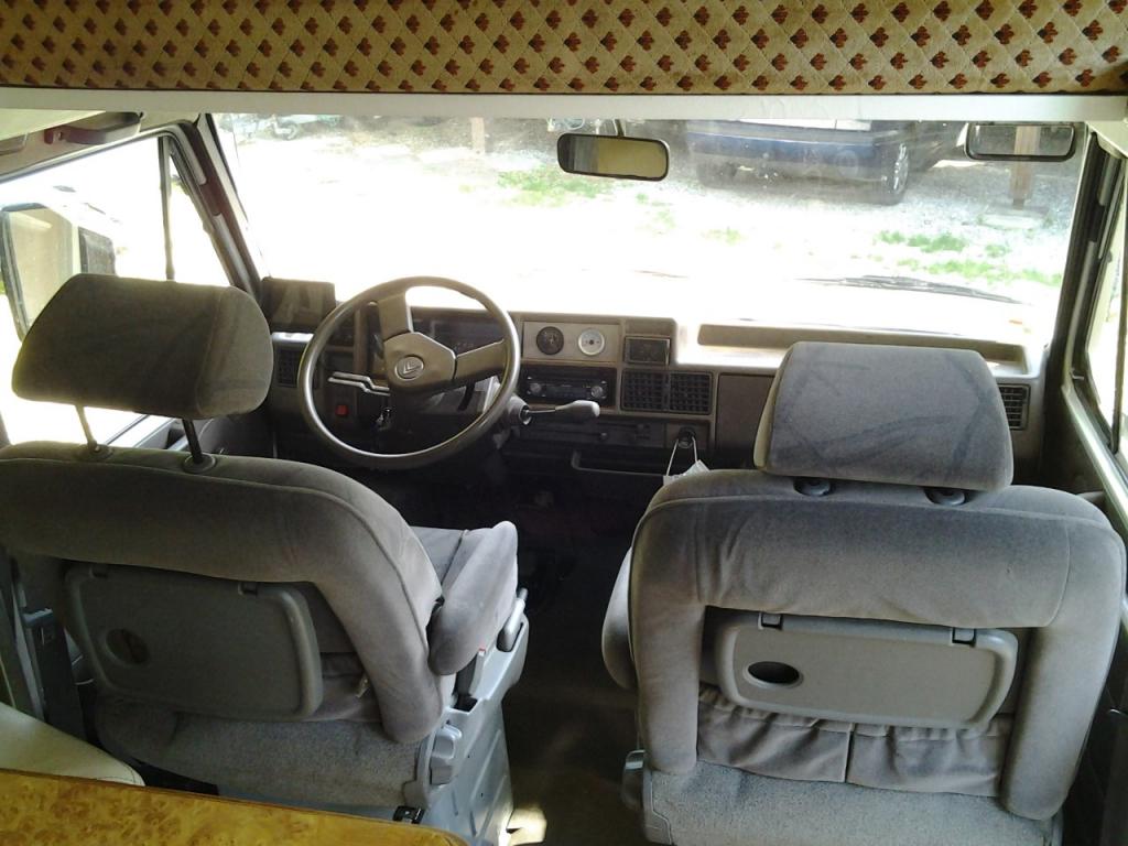

Sieges tournants,gros nettoyage de l intérieur, peinture,pose de siege de 806 avec le socle tournant intégré. Un avantage,le point d ancrage  des ceintures est sur le siège et les ceintures avec enrouleur s adaptent sans modif:

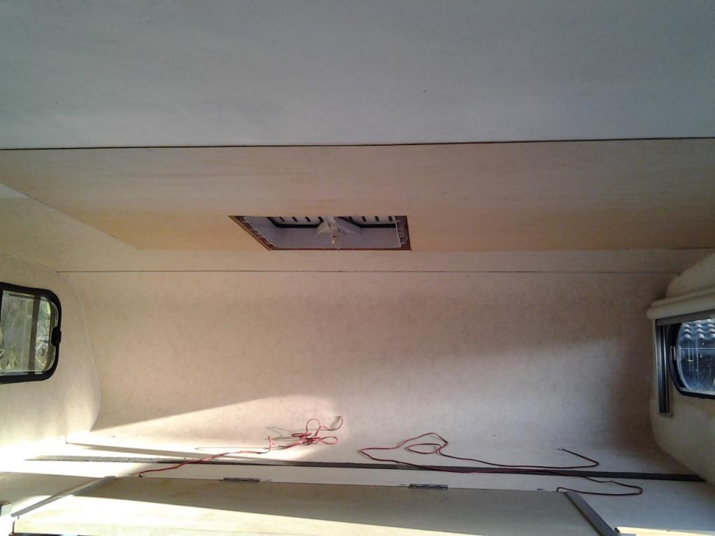

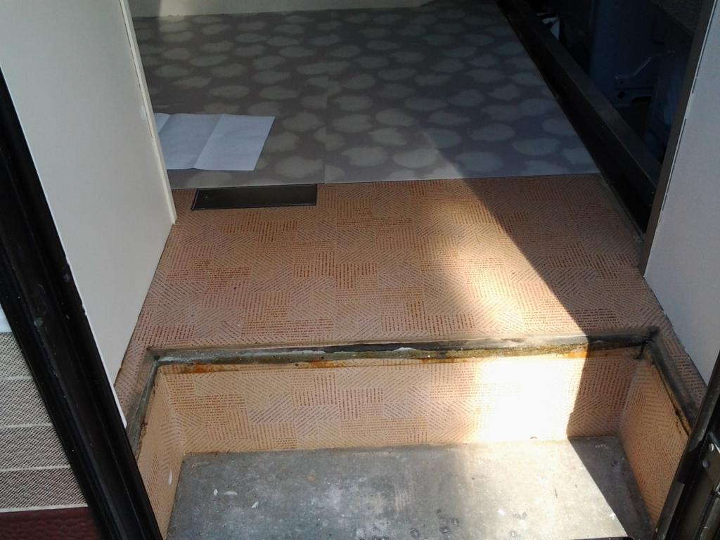

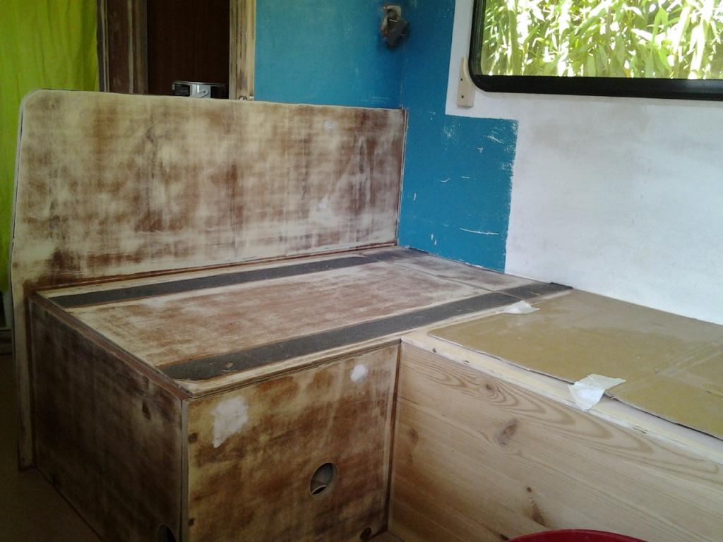

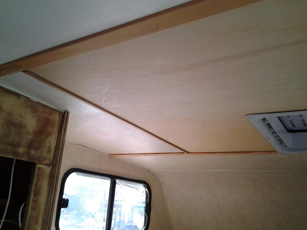

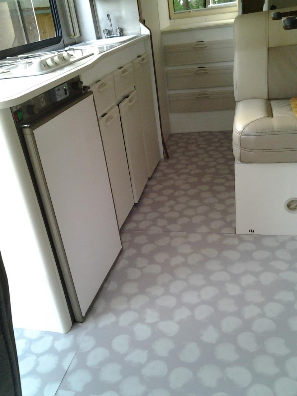

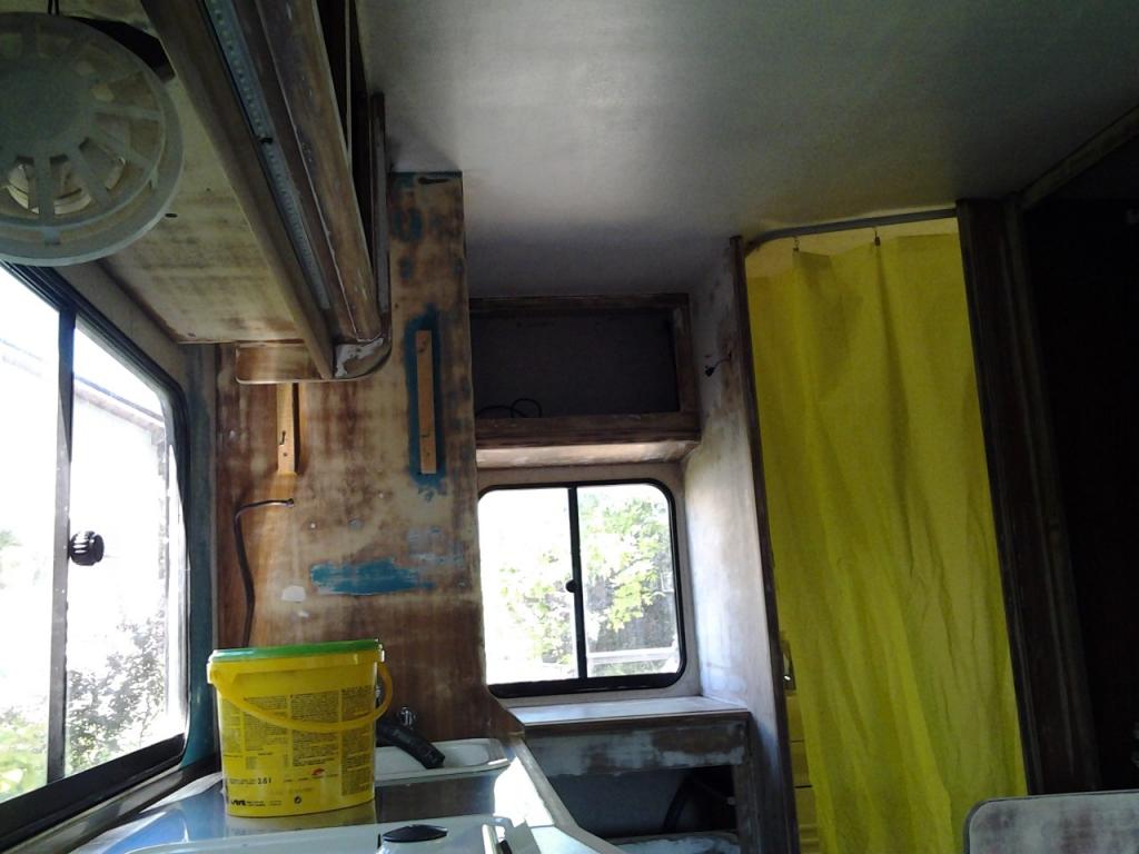

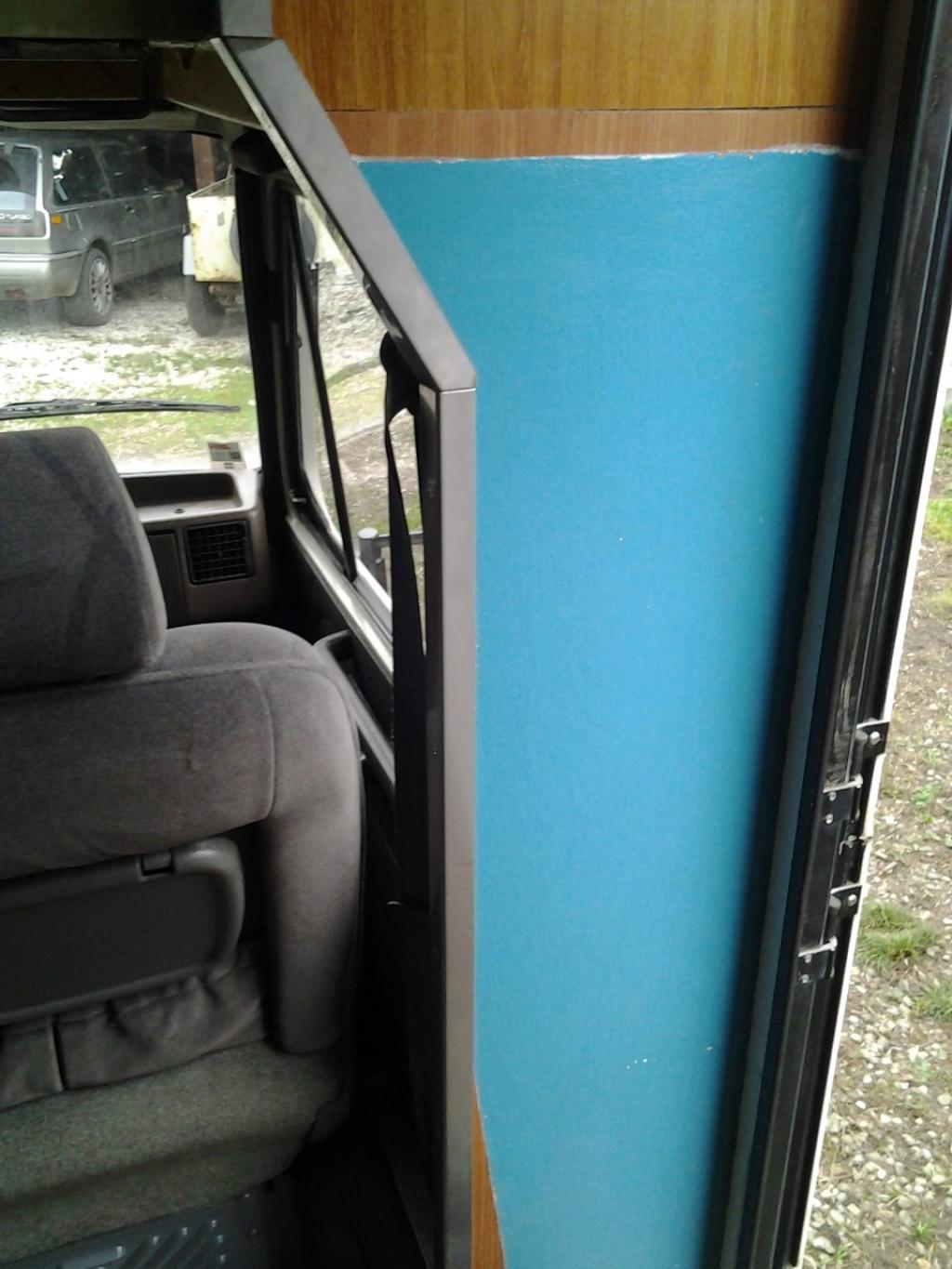

Cellulle:Pose de dalles à la place du lino marron
Poncage des murs et des meubles:peinture d apret speciale pour les meubles en laminé, apret pour la peinture bleue et apret pour le plafond neuf puis peinture blanche au rouleau (plusieurs couches)
C est très long à realiser!

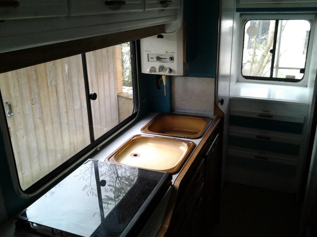

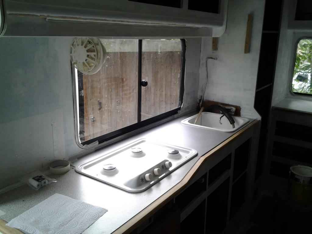

Cuisine,pose rampe leds et nouvel aménagement avec plaque inox:

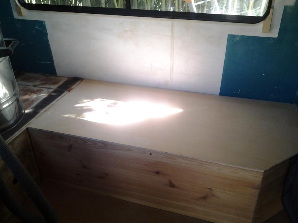

PostPosted: Mon 5 Oct 2020 - 19:32    Post subject: Restauration C25 Challenger par Blaise Marc Reply with quote

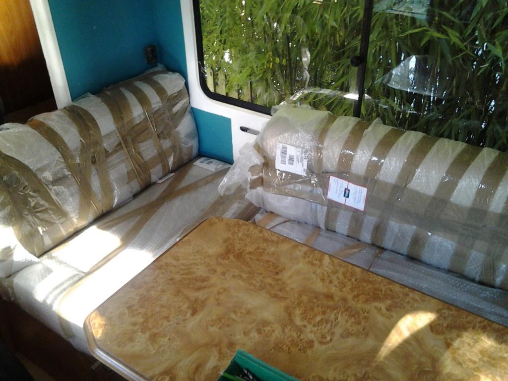

Coin repas:au lieu d un face à face ,j ai créé  un coin en angle d ou le coffre avec banquettes et table independante:

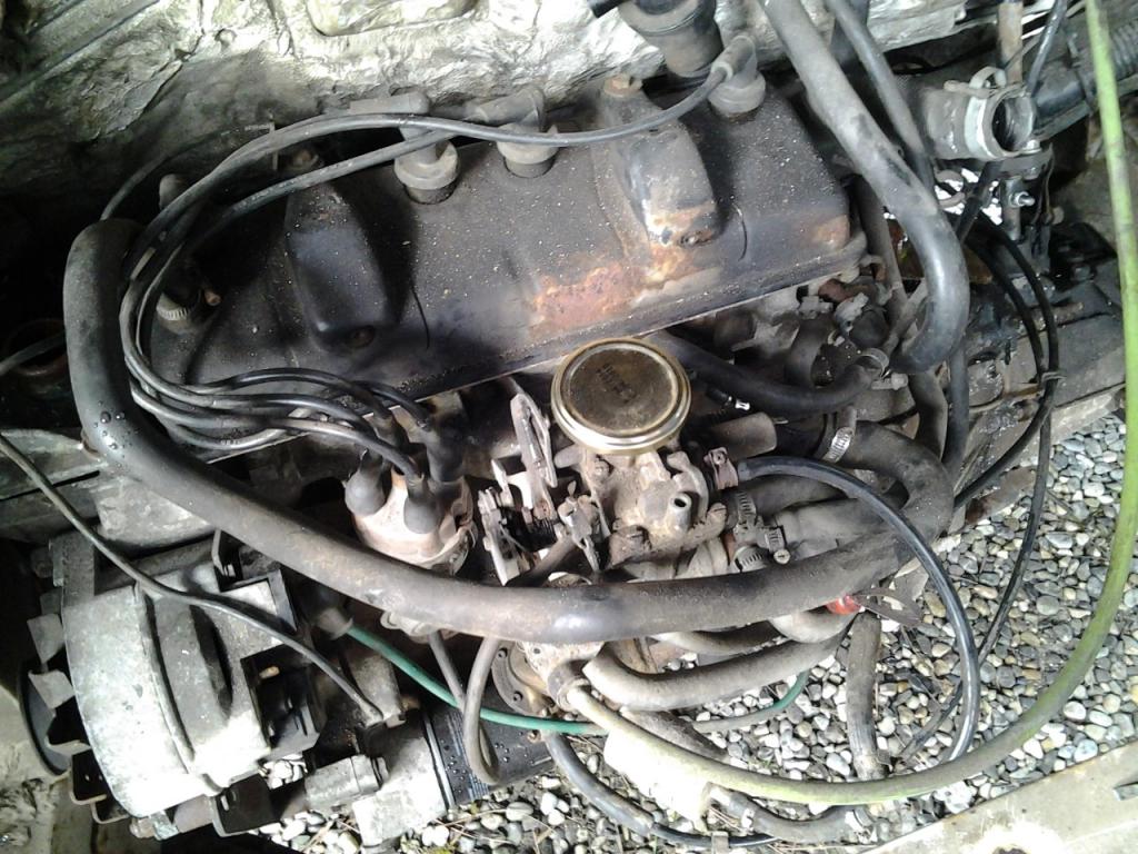

PostPosted: Mon 5 Oct 2020 - 19:38    Post subject: Restauration C25 Challenger par Blaise Marc Reply with quote
J ai fait 1200km pour le ramener et un joint de culasse à 10 km de l arrivée. Chanceux!Rectif culasse,soupape ,contrôle  segmentation,joints etc etc .....
Mais 75 cv c est mou !
Or on peut monter à 93 cv avec un double corps mais modif (nouveau chapitre):

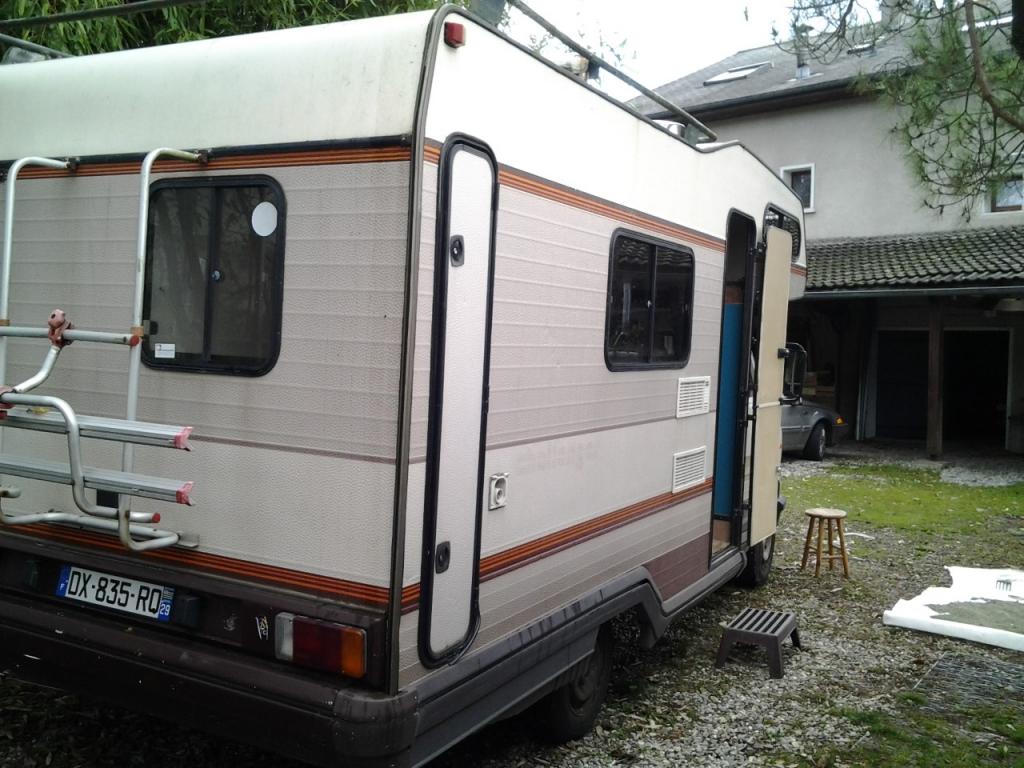

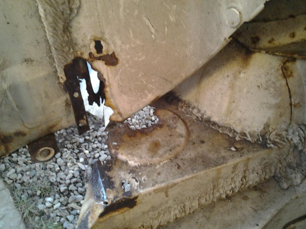

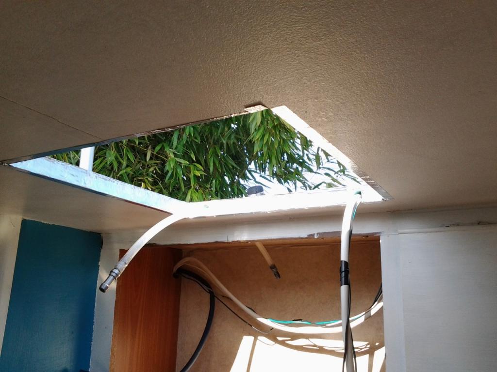

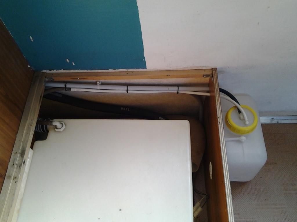

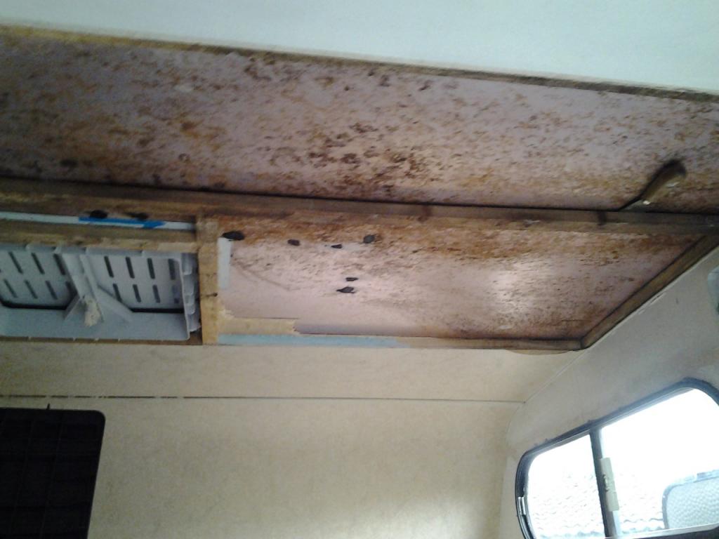

celluleReparation fuites:

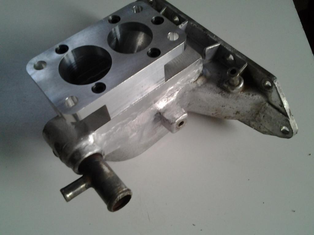

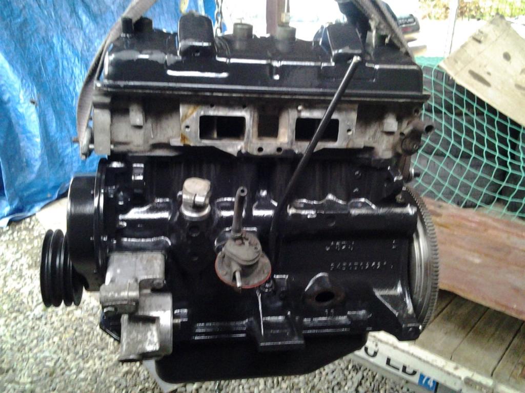

PostPosted: Mon 5 Oct 2020 - 20:25    Post subject: Restauration C25 Challenger par Blaise Marc Reply with quote

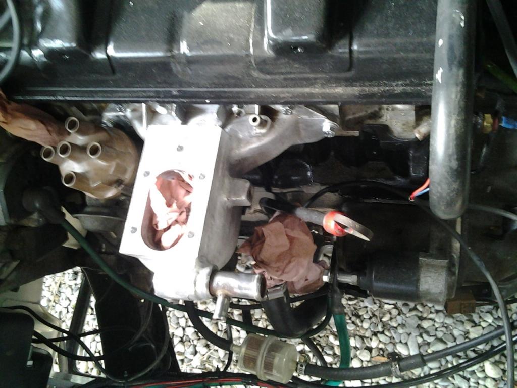

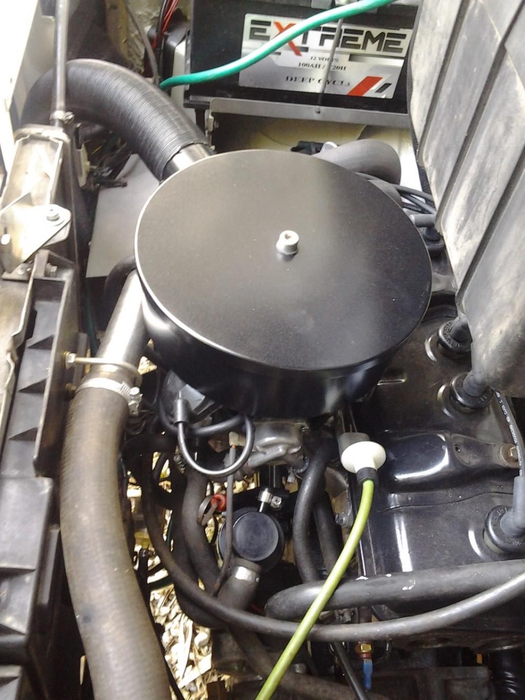

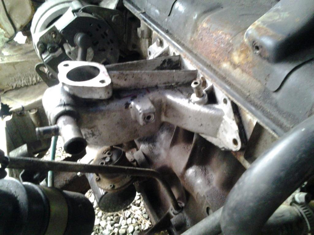

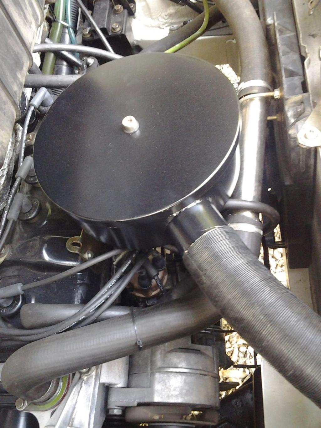

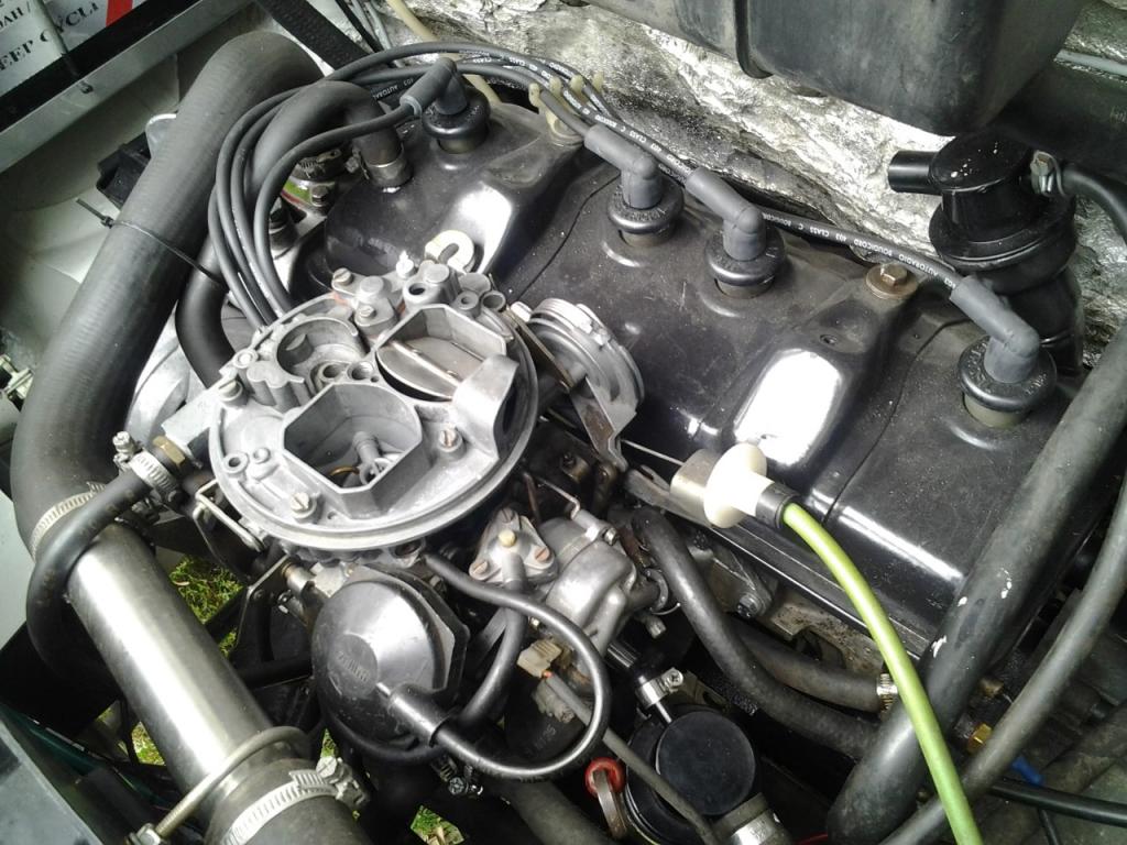

Moteur 75 à 93cv.
En posant un carbu double corps zenith inath 35 45,Peugeot a booste sa 504.Mais le moteur xn1 est incliné tandis que sur le c25 ou j5 ,le moteur est positionné droit.Donc on ne peut pas utiliser la tubulure inclinée
 d admission de la 504!Donc modif de celle de base:usinage, soudure alu,creation de pièces intermediaires.C est compliqué mais efficace, j ai plus de couple et de puissance et je grimpe les montées sans problème. Avant je me trainais en descendant les rapports avec une conso de 12l ,maintenant quand ça grimpe vraiement fort je tombe un rapport avec une conso de 13l.
Nouvelle boite à air avec filtre rond de renault  5 et gaine d aspiration de  chauffage de cox!
Autre avantage :starter automatique
Allumage électronique
Radiateur de grande capacité  (jumper diesel) et double ventilateur!  Un joint de culasse ça suffit😊:

A ben oui quand meme !!!
la aussi il y a du taf !!
une sacré resto !!!
le coup du radiateur m’intéresse car j'ai vu que sur mon J5 le ventillo tourne en permanence et pas de calorstat ...

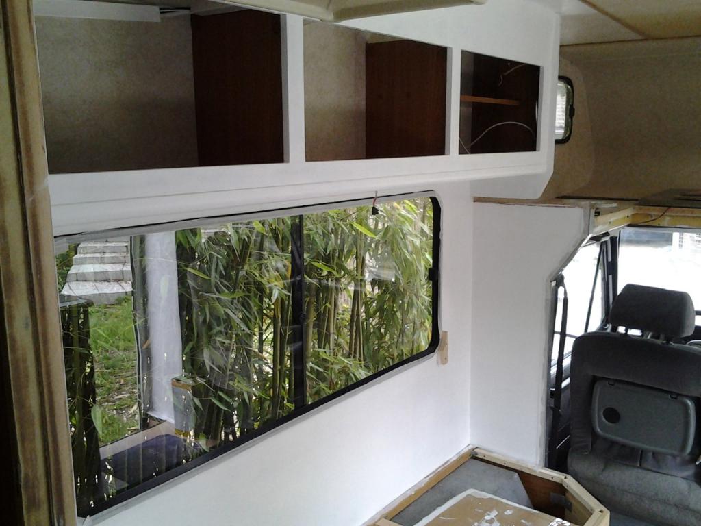

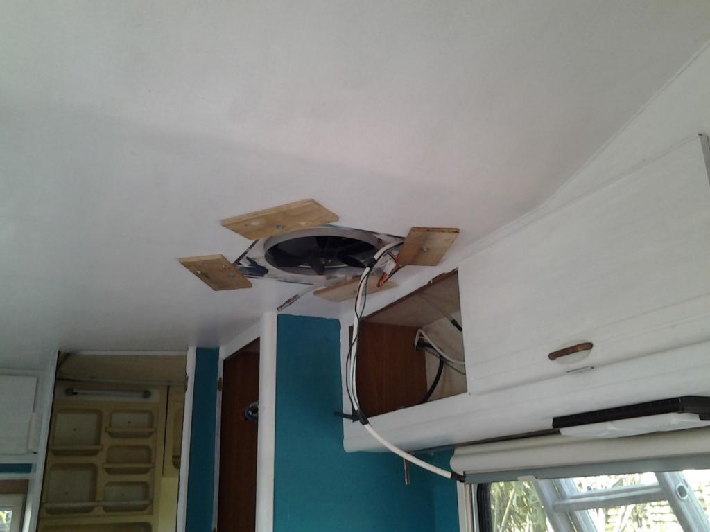

PostPosted: Mon 12 Oct 2020 - 19:18    Post subject: Restauration C25 Challenger par Blaise Marc Reply with quote

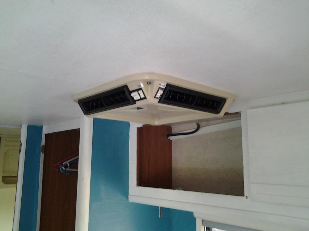

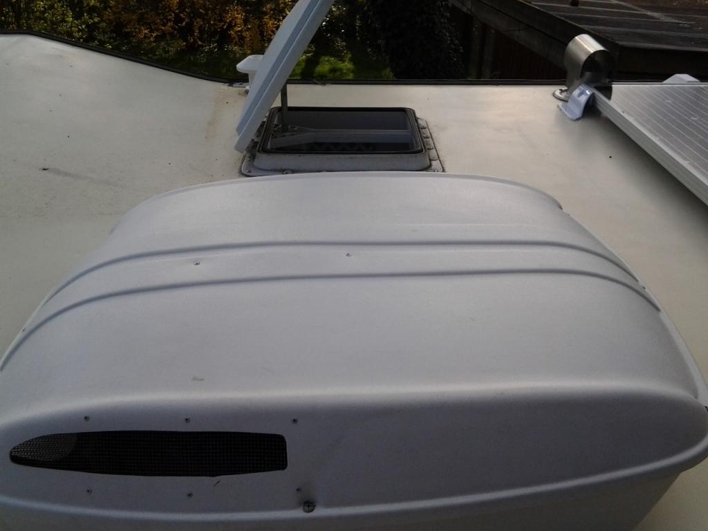

Suite:
Un peu de fraicheur!
