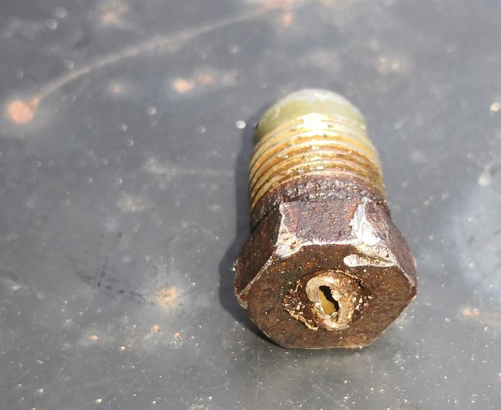

Devant remplacer mes garnitures de frein à tambour, j'ai malheureusement cassé la durite rigide de frein.
cela s'est produit en voulant la démonter du cylindre de roue : quand j'ai voulu dévisser, le tuyau a vrillé en même temps
vu que c'est à cet endroit, je dois pouvoir corriger cela sans devoir refaire tout le tuyau je pense...
Là je vais utiliser une perceuse pour enlever la matière qui reste à l'intérieur mais surtout, je ne comprends pas comment c'est foutu... quelqu'un peut m'expliquer ?
EDIT : ca peut s'acheter ce tuyau ? ou cela ?
Reponse : dans un autre post quelqu'un dit en avoir trouvé chez AD, j'espère que c'est encore le cas...
EDIT2 : a priori le tuyau est en 6mm. Avec une perceuse j'ai pu enlever le morceau qui restait à l'intérieur, il était tout rouillé et était collé à l'intérieur, je comprends mieux
En enlevant 2 cm de longueur à ce tuyau, aurais-je toujours les mêmes propriétés de freinage ?
Je dois passer la contre visite vendredi et lorsqu'elle sera passée j'aurai tout mon temps pour remplacer et refaire la canalisation
Votre avis ?

pour demonter il faut absolument une cle a tuyauter....

c'est ce que j'utilise, c'est pour cela que je n'ai pas arrondi l'écrou

Sur des freins, la longueur du tuyau ne change rien à la pression délivrée, pour preuve les longueurs sont différentes entre roues droites et gauche, donc tu peux raccourcir sans souci. Sur des très hautes pression la longueur peut donner de l'élasticité, mais c'est pas le cas.

tu coupes et tu refais la collerette

J'ai réussi à démonter l'autre extrémité et je suis parti dans une boutique de pièces auto qui fait aussi garage et ... ils refont les canalisations de frein !
Il y en a à priori pour 15-20€, je dois récupérer ca tout à l'heure
Je ne retrouve plus mon matos plomberie, même pas de ressort à) cintrer, bref en achetant le matos je devais en avoir pour 50€ avec le cuivre
J'espère que l'autre côté va pas casser non plus...Les tuyaux sont vieux, je vais les changer mais d'ici là je veux juste passer cette contre visite, quand ca sera fait je pourrai refaire les canalisations tranquillement...

Avant de forcer, mets du dégrippant et tapote le tuyau, tu fais à plusieurs reprises, ça peut éviter la casse

En effet, quand j'ai démonté l'autre extrémité, j'ai tapoté un peu histoire de décoincer les filets et j'ai arrosé de lubrifiant.
Je tente la seconde roue demain
