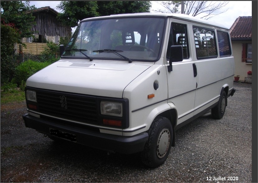

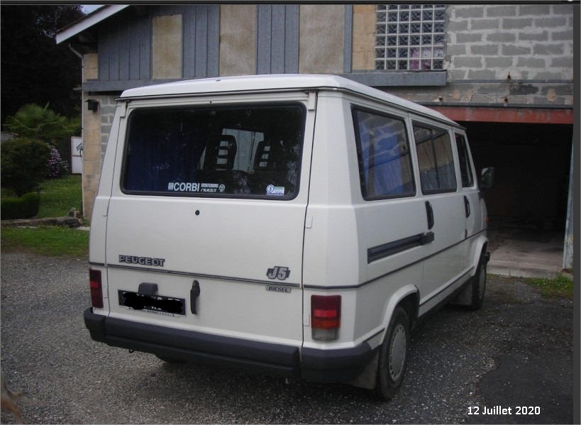

Voilà que ce problème a recommencé.
J'essaie de démarrer mon J5 pour aller, avec un géomètre,
voir une de mes parcelles de bois. Clic, clic et reclic.
Impossible de démarrer. Le géomètre m'emmène avec sa voiture.
Je reviens à la maison. Je tente de redémarrer le J5...........
et il part au 1/4 de tour. Okay Evil or Very Mad
Je regarde un peu partout le circuit électrique, tout a l'air normal.
Par acquis de conscience, je démonte les cosses de batterie
qui, extérieurement ont l'air impeccables, et je découvre qu'entre
la cosse et la borne plus, il y a comme de la poussière grise.
J'ai passé un coup de papier de verre à l'intérieur de la cosse
et sur la borne, de façon à obtenir du plomb brillant.
J'ai passé un peu de graisse avec le doigt sur les deux parties.
Cela ne peut pas leur avoir fait de mal. J'ai remonté, et les
démarrages se passent bien. Mais....était-ce bien cette oxydation
qui me posait des problèmes?
Il est vrai que ce contact plomb sur plomb n'est peut-être pas idéal.....
Je n'ai quand même que 127.000 km au compteur en 30 ans, et
de ce fait, je vais le passer en véhicule de collection.....et nous
finirons notre vie ensemble. J'ai 75 balais..... Mr. Green Mr. Green Mr. Green Mr. Green Mr. Green
