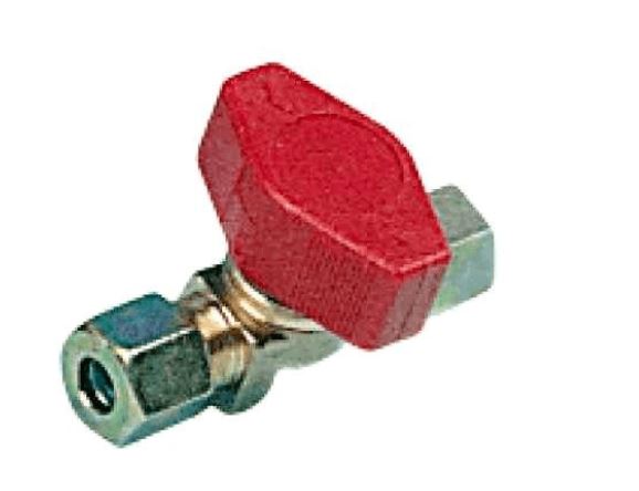

Petite question, as-tu des vannes d'ouverture dédiées au boiler et au chauffage, dans mon cas elles sont dans la penderie. Ce sont des vannes de type Truma:
Perso ça m'arrive d'oublier de les ouvrir et de me demander pourquoi le boiler ne lance pas..

oui les vannes rouge sont toutes ouverte ( pour le starter je voulais parler du starter frigo , quand on reste appuyer sur le bouton de sélection température )
