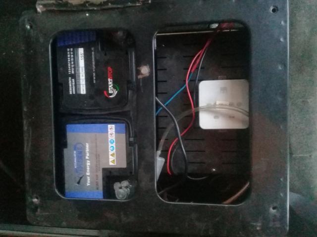

JR71
Joined: 26 Jul 2020
Posts: 17
Localisation: TOURNUS
PostPosted: Mon 27 Jul 2020 - 21:14    Post subject: Questions batteries ??? Reply with quote
Sur le petit boitier blanc il est noté 220V et le boitier noir sur lequel il est est fixé possedède un interupteur en face avant
Posts: 3,109
PostPosted: Mon 27 Jul 2020 - 21:59    Post subject: Questions batteries ??? Reply with quote
Merci j'ai compris qu'à gauche c'est une batterie mais pour le reste   ....????

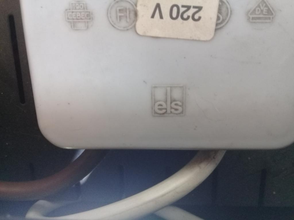

Posts: 3,109
PostPosted: Tue 28 Jul 2020 - 11:02    Post subject: Questions batteries ??? Reply with quote
Je penche plutôt pour un chargeur car un camping car est alimenté directement sur le 220 v sans passer par un transfo lorsqu'il est a l'arrêt
On pourrai avoir une photo nette et de près de la partie blanche ?

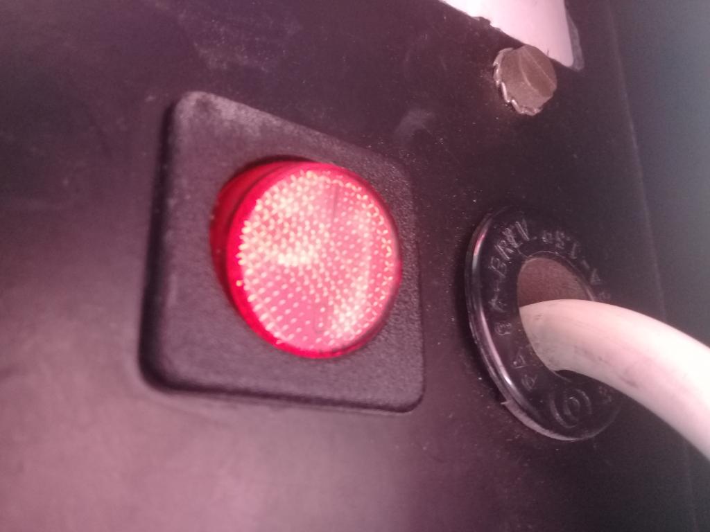

JR71
Joined: 26 Jul 2020
Posts: 17

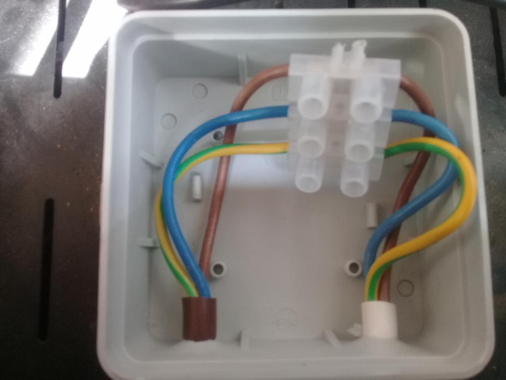

PostPosted: Tue 28 Jul 2020 - 11:19    Post subject: Questions batteries ??? Reply with quote
Le fil marron semble venir de la cellule et le blanc repart sur la face avant voir photo suivante
Sur la face arriere les cable partent vers la batterie cellule
