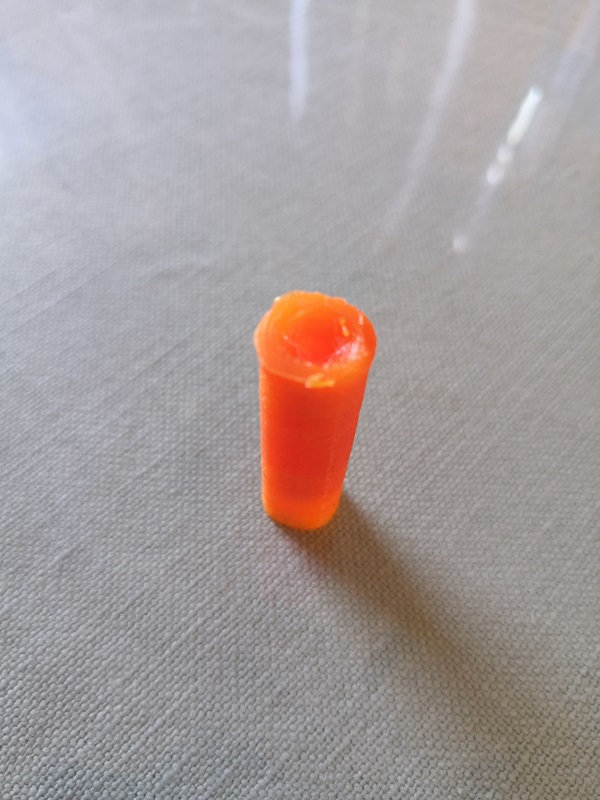

Je voulais partager avec vous une solution que j'ai trouvé pour ces fichus clips en plastique qui retiennent les phares, qui sèchent avec le temps et se brise facilement quand on y touche.
Je me suis servis de mon imprimante 3D pour les reproduire...  Cool
L'opération n'a pas été simple car j'ai d'abord tenté de les reproduire à l'identique avec du plastique PLA, voici le résultat:
Mais le PLA n'est pas assez souple, il cassait dès que j'y enfonçait la vis. J'ai donc changé de fil et mis du TPU, un plastique souple:
Résultat meilleur mais cette fois la vis ne tenait pas assez bien, j'ai donc revue les plans 3D pour adapter les clips au matériau:
Résultat impeccable! la vis tiens très bien dans son logement.
J'ai également réalisé des plans et imprimés les clips supérieurs, le phare tiens super bien. On verra dans le temps...
Si vous voulez les plans 3D envoyez moi un MP.
Merci pour votre lecture.
