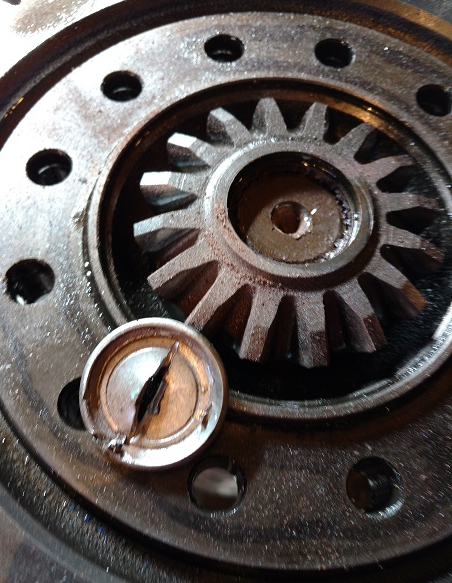

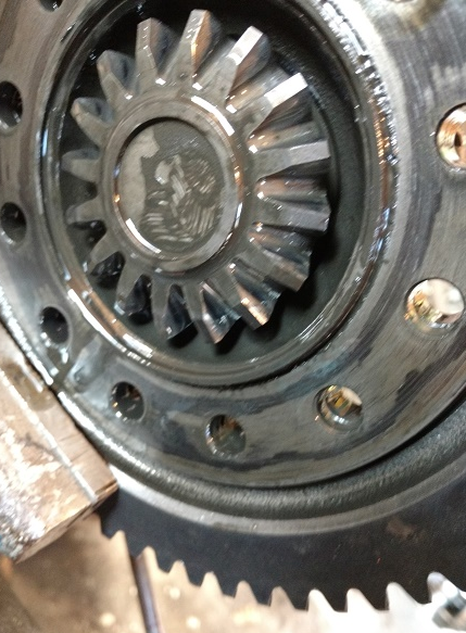

 le différentiel comme tu 'explique cela serait les dent du pignions qui serait cassé
possible mais vue la grosseur des dents
se qui entonne un peut  c'est qu'il roule encore normalement il ne devrait plus rouler par lui meme
mais quoi qu'il en soit si c'est pas lui c'est la boite

PostPosted: Sun 26 Apr 2020 - 09:42    Post subject: C25 : différentiel cassé = recherche de boite de vitesse ? Reply with quote
Merci pour tes belles photos !
Différentiel pas encore démonté : je ne connais pas encore l’éventuel dégât …
Le différentiel qui tourne libre_côté_conducteur, désaccouplé de la transmission_cardan_côté_passager, nous fait penser que j’ai fait les 4 derniers kms entrainé par la seule roue droite. Mais ce qui me semble très bizarre, c’est que je n’ai rien senti dans la direction : le C25 tirait droit.
Au début de la casse, les bruits de friction d’engrenage étaient faibles. Ils sont devenus de plus en plus forts et j’ai décidé de l’arrêter au plus court, chez moi : mon garagiste est à 10 km de plus. Il pensait que ce serait le cardan : il m’a encouragé à démonter chez moi, ce que je fais avec un ami voisin, chauffeur poids-lourd.
C’est donc pas le cardan : il a du jeu, mais pas cassé.
Et on pensait déjà avant que ce n’était pas lui, parce que, train avant levé, les roues n’étaient plus solidaires : quand on tournait la roue droite, la gauche tournait à peine : on la bloquait d’un simple doigt.
Donc le C25 roulait encore, mais avec une roue libre.
