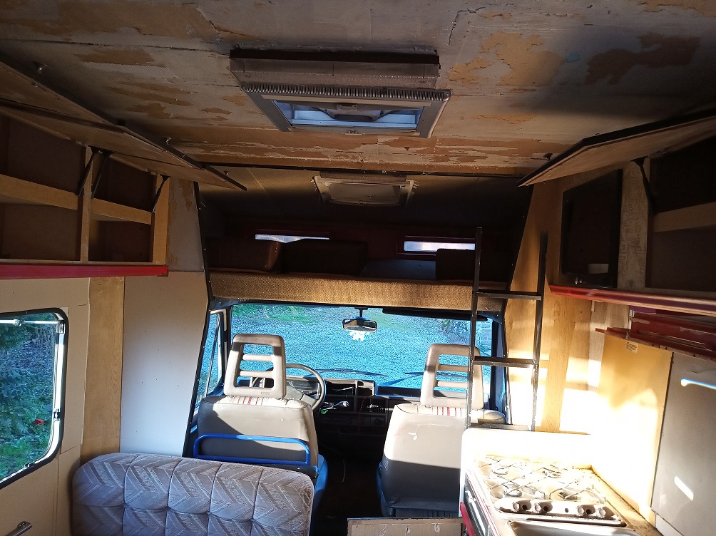

Voilà mon pépère, un Fiat Ducato cellule Kon-Tiki de 1989, 2,5D, 166 000 kms, avec un intérieur a rénover.
Je ne me suis pas penché sur la partie mécanique, mais le moteur tourne bien, les freins sont neufs, les pneus aussi. Pour l'instant je fais confiance, un petit tour chez mon garagiste pour un topo on verra bien.

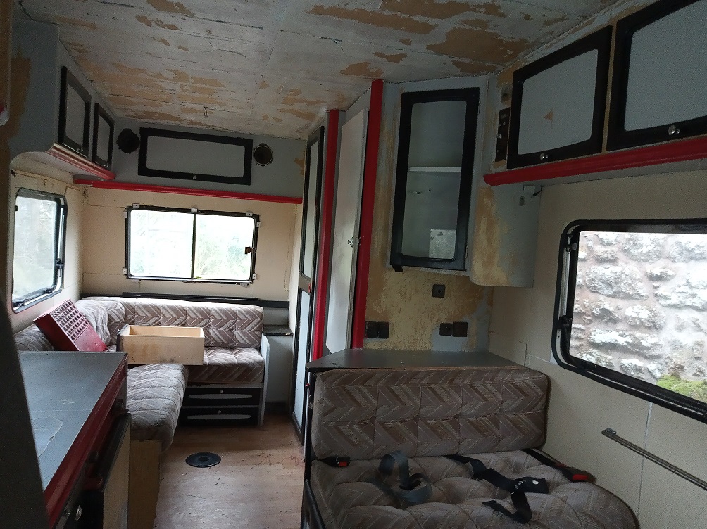

Côté cellule, tout est présent, mais tout a reprendre.
Après un petit test, le boiler a l'air de faire le boulot, le chauffage ne démarre pas je vais le déposer et le réviser, l'eau ok, le jus ok, le frigo tourne bien au gaz mais évac des gaz brûlés a revoir. J'ai un panneau solaire installé, lui aussi fait le boulot, je ne touche pas. Robinets a changer, celui de la douchette de salle de bain ne ferme plus complètement du coup la pompe tourne en continu.

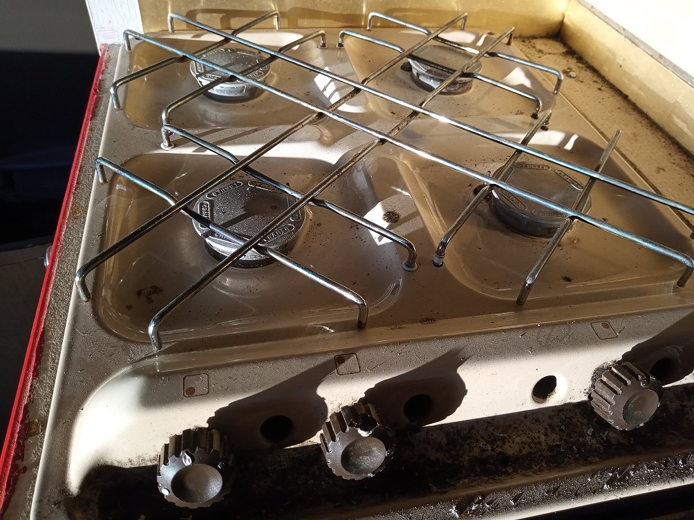

Je viens de lui faire un premier nettoyage, et un état des lieux, pas mal de boulot pour avoir un intérieur doudouille.
J'en suis là, j'avancerais au fil des week-end, le but étant de ne pas tout refaire a neuf, mais reprendre ce qu'il faut, et réhabiller.

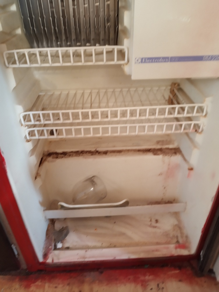

J'ai une photo intérieur du frigo qui résume tout Sad

J'ai remis de l'ordre dans mon petit merdier, en même temps ça m'a permis de comprendre comment c'est goupillé, on fait connaissance quoi :).
J'ai pris une bonne grosse averse cet après-midi, c'est confirmé pas d'infiltrations (du moins apparentes). J'ai aussi utilisé quelques hectolitres de nettoyant/désinfectant pour les parties bien crades.
Les grilles d'aération du frigo était aussi à revoir, j'ai viré l'ancien mastic dégueu lui aussi (j'avais un souci a celle d'en bas qui n'était pas super étanche), nettoyé/dégraissé et remis tout ça avec du bon sika, refait un plan de travail cuisine, c'est mieux, je commence a me l'approprier.
Allez, j'ai hâte de savoir quelle seront les prochaines surprises Mr. Green

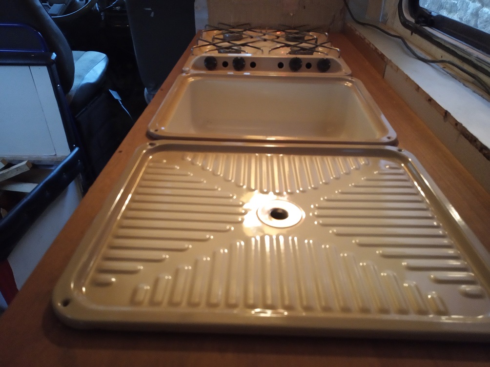

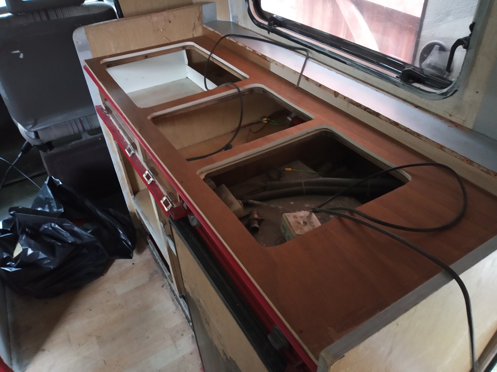

Ha oui, quelques tofs de la toute petite avancée qui fait du bien quand même , avec un aperçu de l'état général des éléments, oui je l'ai acheté comme ça Wink
Pose provisoire en attente du 3ème round :)

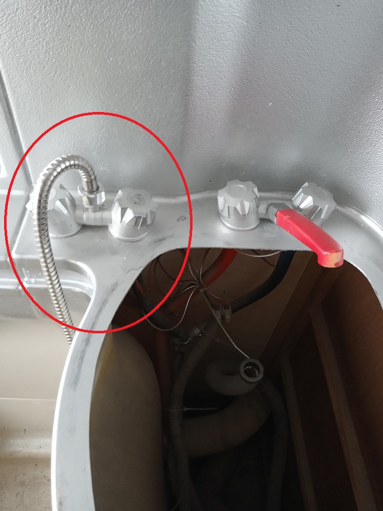

J'ai commandé aussi deux lanterneaux, et la robinetterie, mais là j'ai un petit hic.
Les deux robinets cuisine/lavabo douche ok commandés, mais je coince pour la douche. J'ai un système que je ne trouve nul part, même chez un concessionnaire accessoiriste il a pas trouvé.
Du coup je cherche une solution de remplacement, mais je sèche un peu. Est ce que quelqu'un peut me renseigner ou me diriger pour le remplacement de celui de gauche s'il vous plaît?
Je continue a fouiner ça et là dans l'espoir de retrouver la même configuration, même d'occase.

A mon avis tu vas avoir des soucis pour trouver un mitigeur avec le même écartement des perçages, il faut aussi chercher dans les mitigeurs bâtiment, tu peux trouver. Quelle est l'entre axe. Tu as la solution de passer avec un monotrou et de mettre une pastille sur l'autre trou.
Autre solution, voir un plombier, un vrai, un vieux de la vieille, qui a de l'outillage et sait encore faire. Il peut te remplacer l'intérieur de ton robinet, normalement ça se démonte, problème : trouver la partie interne.

PostPosted: Tue 25 Feb 2020 - 11:53    Post subject: Fiat Ducato Kon-Tiki Reply with quote
Tu peux chercher un robinet de ce type pour visser le flexible à la place du col de cygn, problème, boucher l'autre trou avec une pastille, tu trouves tout ça dans les brico.

Effectivement je pense que la solution sera de passer par un mono trou. Je me demandais comment faire avec l'autre trou, du coup tu m'as donné la solution de la pastille, impec, je ne connaissais pas. Je ne vois pas bien encore de quoi il s'agit comme type de pastille, mais je vais regarder ça.

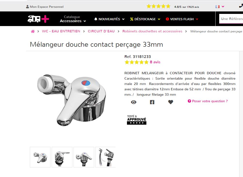

Du coup j'ai peut être trouvé un mitigeur, purée c'est pas donné leurs bricoles, mais ça devrait faire le boulot:
Sinon pour l'entraxe c'est 89 il me semble, à revérifier. Tu dis que je peux voir en mitigeurs bâtiments, mais il me faut un contacteur pour la pompe? Je ne comprend pas bien le principe des pompes a eaux, je pensais que les robinets contacteurs étaient pour les pompes immergées, mais là j'ai une pompe externe, du coup vu que l'installation est en robinets contacteurs je suis parti sur la même idée.
Mais en écrivant je réfléchi en même temps, je me demande si ce n'est pas une pompe automatique que j'ai en fait Question
