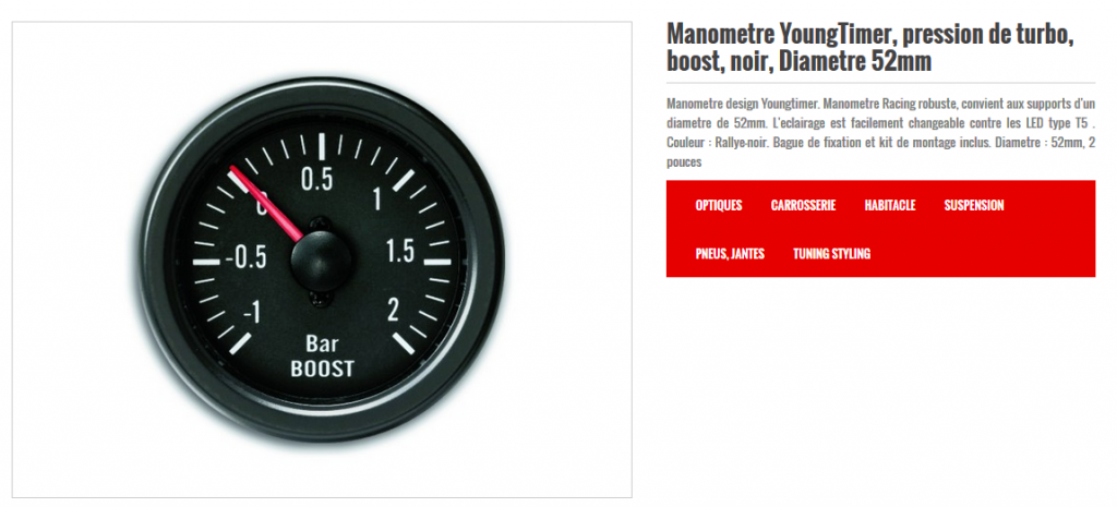

Pour le manomètre, j'ai pris celui là. Rabolliot, faut-il effectuer la conversion que tu évoques et si oui de quelle manière ? Merci d'avance pour votre aide

le plus facile et le plus rapide et sur  le T
pas de conversion pour le mano que tu affiche
ne trouve pas drôle que une fois brancher au démarrage il  et  en négatif environ- 0.2

Non ton mano est bien en bars, ma remarque sur les  PSI, c'est pour les lecteurs, se méfier à la commande, majorité de ce qui est proposé sur le web sont gradués en PSI, dans ce cas il faut convertir
