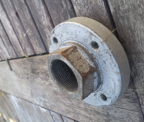

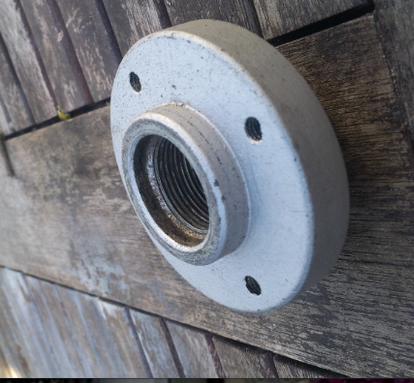

 ce si étant le croquis du support de la poulie avec écrous fixe
en gros le support de la poulie
le poulie qui reçoit la courroie et fixe avec 4 boulon

bonjour, je te joint les photo
la poulie en elle mème fait environ 15cm de diamètre
par contre je ne veux pas te décourager mis a part en récupérer en casse
la solution qui a été trouvée et de remplacer par une pompe électrique de 106 saxo ou 204
