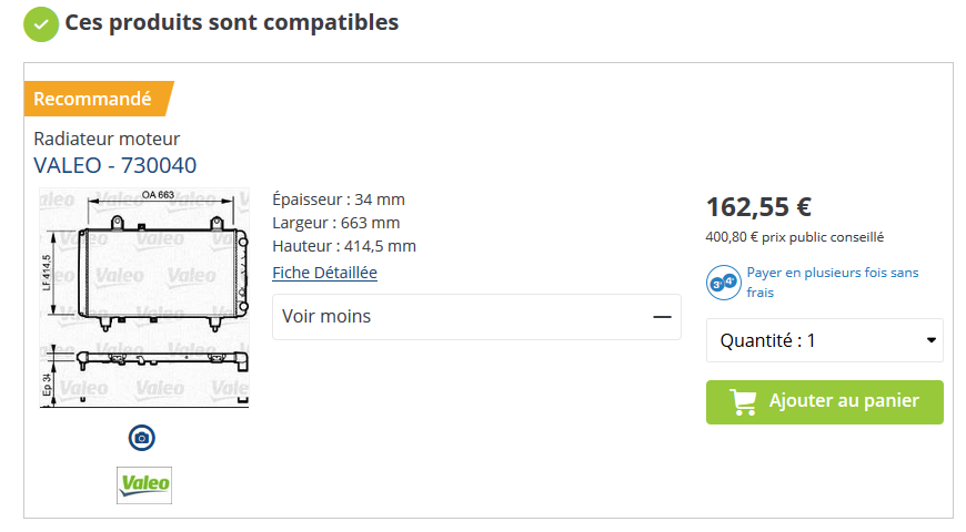

PostPosted: Sat 21 Dec 2019 - 11:04    Post subject: Ou trouver un radiateur J5 2.5 TD Reply with quote
Nous avons vu ça sur Oscaro

Posts: 2,881
PostPosted: Sat 21 Dec 2019 - 11:58    Post subject: Ou trouver un radiateur J5 2.5 TD Reply with quote
Un radiateur surtout s'il est en cuivre , qu'il n'est pas abîmé et qu'il ne fuit pas  a une durée de vie assez longue .
Il est de plus réparable dans la majorité des cas ce qui n'est pas le cas des alumino/plastiques
Un bon nettoyage et il est reparti pour longtemps .
