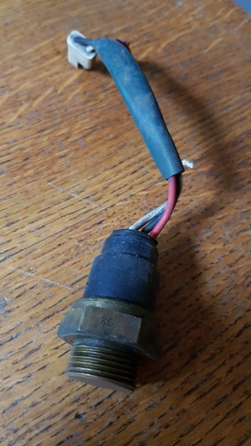

C'est tout ce que j'ai sur le radiateur avec 3 fils
"Gloire à qui n'ayant pas d'idéal sacro-saint se borne à ne pas trop emmerder ses voisins"
Georges Brassens
Posts: 3,196
PostPosted: Fri 6 Dec 2019 - 13:28    Post subject: capteur de niveau de liquide refroidissement Reply with quote
C'est le thermostat des ventilateurs !

ce qui et sur la photo je confirme et bien la sonde qui enclenche les radiateur
par contre allumage de ampoule de surchauffe tableaux de bord il i a bien une sonde sur la culasse
qui s’allume en cas de manque de liquide sur le haut de la culasse
elle et situer a arriéré a entrée de la durite  du réchauffeur du filtre a huile juste a cote de la purge
