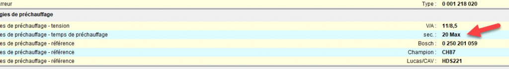

PostPosted: Mon 2 Dec 2019 - 18:23    Post subject: Durée de vie bougies de préchauffage Reply with quote
bonjour, voila se qu'il faut metre

PostPosted: Mon 2 Dec 2019 - 22:57    Post subject: Durée de vie bougies de préchauffage Reply with quote
Vous êtes géniaux !
J'ai effectivement testée mes anciennes bougies avant de les changer, 3 sur 4 étaient grillées.
Pour les nouvelles que j'ai montées (les mêmes qu'avant d'ailleurs) ce sont de NGK Y-924J, donc pas dans ta liste de préconisation pjordy.
Affaire à suivre, voir combien de temps ça tient...
