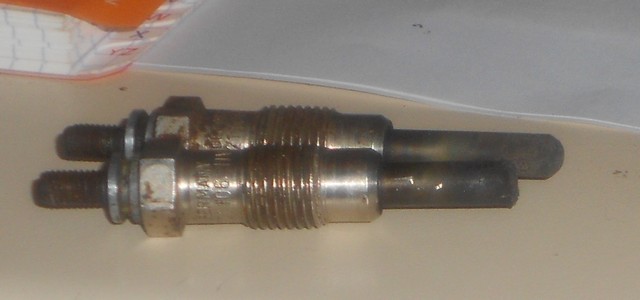

Un matin, démarrage sur 3 pattes, accompagnés de forts claquements d'une patte, puis tout tourne rond.
Ensuite ça se confirme, démarrage sur 3 pattes, le diagnostics est vite fait : 1 préchauffe a lâché.
Vu qu'elles sont d'origine et que j'aime pas les canards boiteux, j'en commande 4, et je démonte.
Vous allez voir la surprise  sur la photo : celle du 1 est carrément coupée, il en manque 5 bons millimètre.
Où est passé le morceau ou alors s'est-elle désagrégée ? Je ne suis pas vraiment sur que la sortie de la chambre de combustion permette l'évacuation d'un morceau de 5/6mm de long sur 6 de diamètre, du coup je comprends mieux les claquements au démarrage, disparus depuis. Si le morceau est passé dans le cylindre, il a pu s'enficher dans le piston et même rayer la chemise ou fausser une soupape.... Tout ça hypothèses. Bref tout remonté, tourne rond, démarre, pas de bruit anormaux, affaire à suivre.
Quand j'ai démonté en voyant ça j'ai sorti les injecteurs et fait souffler le moteur, des fois que quelque chose soit resté dans la chambre. De toute façon l'orifice de la préchauffe ne fait guère plus de 6 mm, l'orifice d'injection, est encore plus petit.
J'ai pas de culasse sous la main pour mesurer le diamètre de la sortie de la chambre de combustion, si quelqu'un en aune sous la main et un pied à coulisse, je suis preneur de l'info.
J'ai déjà vu des préchauffes avec un petit trou au bout, un plat fondu, mais jamais de cette ampleur.
Ceci dit il a fait 300 bornes après la casse, sans souci ni bruits, à part le démarrage 3 pattes.
L'avis des "habitués"

D'après la photo on dirait que le bout s'est consumé et non cassé .
Donc les particules de métal ont dû se fractionner a la longue ce qui a permis leur passage par la soupape d'échappement .
Un claquement au démarrage indique que la préchauffe a été insuffisante.
Si le moteur tourne correctement , ne rien faire de plus ..
Tu auras eu de la chance !

 pour moi le bout c'est désagrégée
si il était passée il c'est écraser sur la culasse et tu aurait un point dur
pour voir fait tourner le moteur a la main tu doit avoir les compression mais pas de point dur entre
jai vu sur un moteur avec un petit bout acier qui avait passée une pointe d’un grattoir qui avait passée par la
il était planter dans la culasse mais avait provoque un point dur sur la vilebrequin en gros sur le cousiner de la beille

Je pencherais pour qu'il se soit désagrégé, sur la pointe, à la coupure, c'est pas net c'est cristallisé, effrité , et puis la coque  est creuse sa résistance ?  Maintenant après 300km, si quelque chose est piqué dans le piston, ça doit avoir du mal. Bref ça tourne correctement, je ne vais pas déculasser pour vérifier. Quand les 4 bougies étaient enlevées, il tournait normalement à la main donc je ne pense pas qu'il y ait avarie. Demain je vais prendre un marteau pour voir le comportement aux chocs, voir si elle s’aplatit ou si elle se fragmente, à première vue on a bien  l'impression  que c'est cuit, grillé.

Pas de soucis a avoir . J'en ai vu des dizaines comme ça , sur des indénors . le bout se desagrège sans causer de dégats .
Bonne route .
