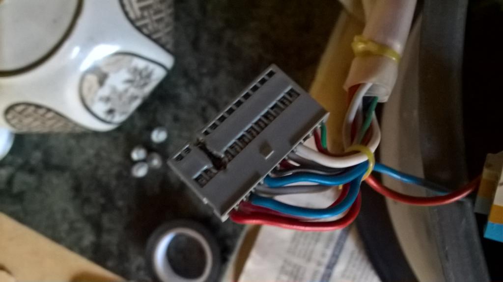

mon boiler ne fonctionne plus , je l'ai démonté et nettoyé .
je l'ai installé afin de tester rien n'y fait aucun clic ni clac électrovanne.
je me suis aperçu que la broche grise de la carte a une emplacement de connecteur qui a chauffé et légèrement fondu ,
cella peut il venir de là

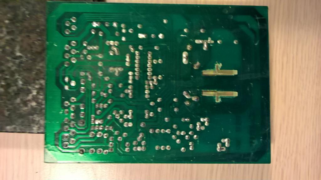

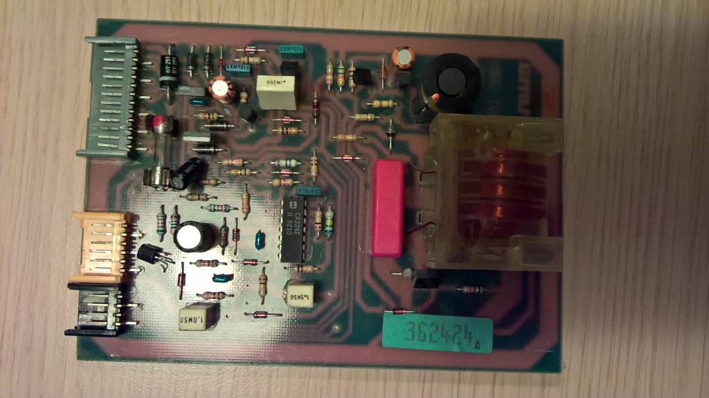

fait une photo de ta carte coté composant et coté piste que l'ont te renseigne un peu plus (et évite de créer 50 sujet, reste sur celui ci et supprime l'autre)

ci joint les photos de la carte

Le connecteur est hs. il faut le remplacer ou souder les fils sur la carte.
d'habitude la diode est plus "bronzée" mais il faut tester avec un multimètre. tu serai faire ?

Une diode zener ne se teste que partiellement avec un multimètre , car il faut connaitre sa tension de régulation pour faire une mesure valable.

est ce que l'on peut trouver des connecteurs chez un fournisseur de composants électroniques cela éviterai de souder sur la carte,
par contre je ne sais pas ou se trouve la diode Zener , si vous pouvez m'en dire plus

C'est la grosse diode en haut a gauche sur la photo.

Rien ne dit que c'est la Zener qui est en cause !!
