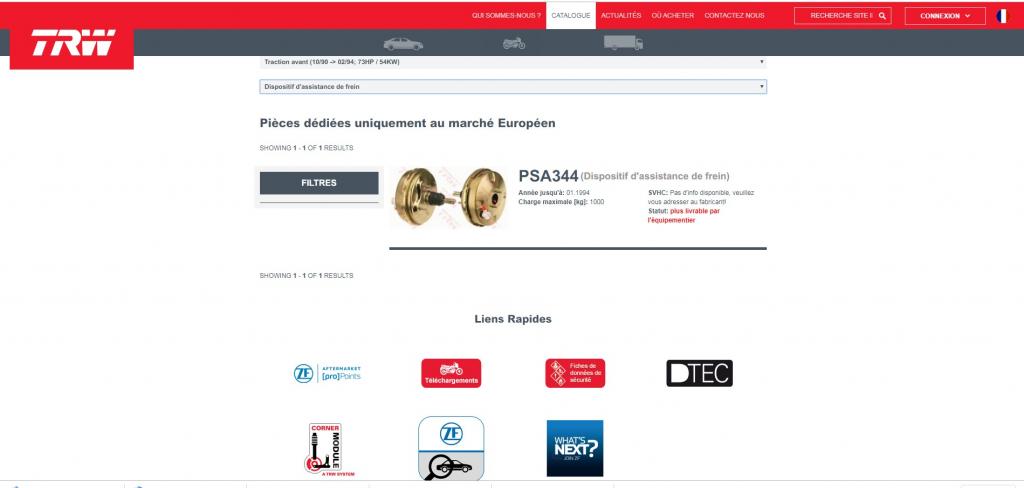

regarde ici : http://www.123pieceauto.com/master-logisteo-psa344-p-568566.html
Joined: 27 Oct 2012
Posts: 410
PostPosted: Sat 16 Nov 2019 - 09:23    Post subject: Mastervac réparation Reply with quote
Bonjour , n'est plus dispo  , chez le fabriquant .
