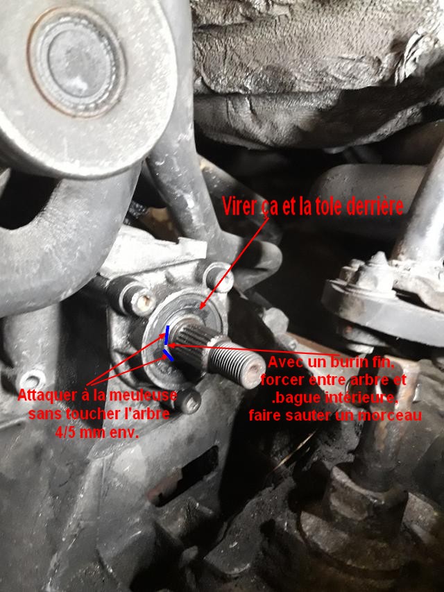

J'ai voulu faire changer l'embrayage de mon bon vieux C25 Diesel (350.000Km) mais problème :
l’intervention s'avère impossible car une pièce est grippée autour de l'arbre à cames et ne permet pas de dégager les roulements.
Le garagiste a tenter de forcer sur la pièce mais a peur de la casser en forçant plus fort.
Le problème est que si la pièce casse, impossible de la remplacer car Citroën ne fait plus cette référence de pièce.
Donc ma question :
- Quelqu'un à t'il été dans ce cas ? Si oui quelle solution à t'il utilisé ?
- Quelqu'un sait il où je peux me procurer cette pièce (et ainsi l'avoir en réserve si celle actuellement sur le moteur casse en forcant dessus) ?
Le pièce concernée est la 21 sur le schéma. Celle avec les 3 visses sur la photo :
Merci d'avance pour votre aide !!!

Pas forcer, déjà un bon dégrippant pendant un certain temps, ensuite introduire doucement  trois  tournevis fins dans le plan de joint au niveau des 3 vis afin d'exercer un effort réparti, ensuite en tapotant (pas comme un bourrin) avec un petit marteau en bout d'arbre, je parie ma tête à couper que ça vient.

Si le garagiste n'a pas exercé un effort uniforme, ça coince.
L'idéal est d'avoir le roulement avec la flasque alu, ensuite sortir le roulement de l'alu à la dilatation ça vient sans souci, on peut chauffer ferme, un bon appui pour ne pas risquer la casse,
Si ça ne veut pas veut glisser sur l'arbre, comme c'est accessible, perso je m'attaquerais au roulement, péter  le cache poussière et la cage, ensuite une petite disqueuse pour entamer la cage extérieure en deux ou 3 endroits pour la  fragiliser, péter un morceau au burin, (attention les éclats et ne pas bicher l'arbre à la meuleuse) ensuite les billes sortent et la flasque alu est libre, reste à dégager la cage extérieure du roulement en chauffant

LE souci vient justement de la flasque alu.
C'est elle qui ne bouge pas et qui ne s'écarte pas.
Et comme c'est en alu il y a le risque de casse.
C'est cette fameuse pièce que Citroën ne fait plus.
Pièce 21 sur le schéma

Rien n'empêche de squizer le roulement qui est apparent, ensuite elle ne tiendra que par le joint, donc pas.
Faire sauter l'étanchéité et la cage en tôle qui tient répartit les billes juste derrière, un tournevis et un marteau ça saute,  ensuite on discute avec la bague intérieure du roulement, des entames meuleuse, puis burin, ça casse, il suffit d'en casser 1cm de bordure, ensuite les billes sortent une à une, après tiennent seulement seul le collage périphérique du joint d'étanchétité de la  flasque et le cache poussière arrière, autrement dit rien.

dégrippant et un arrache roulement
le problème c'est qu'il faut que la traction se face uniformément et droit
 si no la solution a RABOLLIOT casée le roulement et sortir la bague du roulement avec un arrache

Chauffer, fort s'il le faut, placer un extracteur en traction et chauffer après avoir arrosé de dégrippant.
Ce flasque (n°21) est commun aux CX et autres...
S'il casse, ça se trouve en casse ou sans doute par exemple ici (https://www.cipere.fr/fr/Sonstige-Citroen/CX/Kurbel-Nockenwelle-Kolben/) par exemple..

Merci pour vos commentaires.Impossible de bouger la pièce avec un arrache roulement.
Je vais devoir casser la flasque. Mais avant de le faire et immobiliser le CC, je dois retrouver une flasque, soit pour la remplacer, soit avoir les cotes exactes pour faire refaire la pièce.
Donc qqun aurait il les dimensions de cette pièce ou mieux encore la pièce elle même, qui ne lui sert à rien et dont je serais preneur ?
Merci d'avance
Posts: 471
PostPosted: Tue 30 Jul 2019 - 08:33    Post subject: Help ! Embrayage Reply with quote
Je t'ai  donné la solution : péter le roulement. (5 minutes)
Merci d'avance
Non, ne fais pas fabriquer ce flasque, ça va te coûter une fortune !
Téléphone au vendeur de ces annonces, ils vendent des pièces de CX :
https://www.leboncoin.fr/equipement_auto/1651723414.htm/
ou
https://www.leboncoin.fr/equipement_auto/1311046150.htm/
ou
https://www.leboncoin.fr/equipement_auto/1649126363.htm/
Ce flasque est identique sur C25...
