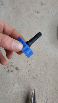

Derrière j'ai effectué une purge complète en utilisant un bouchon de bocal équipé d'une valve. Avec une pression comprise entre 1 et 1.5 bar.

Pour faire ma purge je relie une durite transparente de la vis de purge à un bocal qui contient un peu de liquide, afin d'éviter que de l'air remonte dans le circuit. je met le bocal de liquide sous pression avec un bouchon que j'ai modifié.
Avec une pompe à vélo équipé d'un mano je met le bocal a 2/2.5 bars (ce qui est largement suffisant) Ensuite j'ouvre les vis de purge pour chasser l'air dans l'ordre ci dessus.
