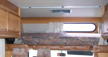

Nous venons de faire l'acquisition d'un C25 EVADA et l'aménagement de la capucine est manquant. Je m'explique, il n'y a ni matelas, ni plateau pour fermer le couchage. Voici une photo de l'état actuel :
http://zupimages.net/viewer.php?id=19/23/lct1.jpg
Le reste est vraiment agréable, avec beaucoup de vitrages en comparaison des aménagements qu'on a pu voir sur d'autres CC. Je suis donc à la recherche d'idées pour aménager cette capucine. L'objectif étant qu'il soit suffisamment sécurisé pour y coucher un enfant de 5 ans, limiter les risques de chutes. Si vous avez des idées, je suis intéressé ! Je bricole pas mal le bois donc je ne m'inquiète pas, si c'est compliqué à réaliser, ça ne devrait pas poser de problème.

C'est facile !  un simple plateau en contreplaqué ou latté   ,  bordé coté ouvert par une bordure  suffisamment haute en fonction du matelas envisagé
Cette bordure d'au moins 25 à 30 cm peut être complétée par un filet anti chute .
Un ancrage sera prévu pour éviter le décrochage de  l'échelle d'accès .

OK, je vois à peu près comment ça doit être fichu mais comment fixer le filet en partie haute, au plafond ? Il y a du bois ? Je ne risque pas de percer le toit ?

J'ai deux matelas dans la capucine, le 1 qui occupe tout l'espace du fond et l'autre, le 2, l'espace ouvert sur la cabine.
Le 2 a une planche dans la housse qui couvre la decoupe de la cabine et qui sers aussi a accrocher l'echelle, le filet.
On peut empiler les matelas pour ranger ou juste lever le 2 pour liberer le passage et la conduite, faut prevoir des fixations,
exemple une barre dans la largeur, sangles, de quoi bloquer en position levé. le filet avec des crochets sur les meubles, faut juste bloquer.
La mousse doit faire dans les 10cm max.
J'ai pas la possibilité de faire des photos pour le moment.
Faudra grossir j'ai pas mieux
Le tringle du haut peut servir au filet ou un rideau.

Le filet n'a pas besoin de monter jusqu'au plafond !
Accroché a une simple barre en bois qui repose sur deux patères a droite et a gauche
il devient facile a mettre et a enlever . En bas il suffit de le solidariser avec la bande verticale qui fait toute la longueur .

Et les parterres servent aussi a bloquer le matelas en position lever avec une barre genre de douche et autres.
Faire simple en gros

Sur le mien c'est une barre prise dans le tissus du matelas qui se releve et vient se fixer via 2 supports en U de part et d'autre sur les cotes des meubles de la capucine
C'est le système le plus simple le plus solide et le plus pratique

Bonsoirsur le mien c est 4 petit morceaux de mousse comme des assises qui forme le matelas pas tres confortable deja et le plateau du milieu s enlève je me suis toujours demander pk car pas très pratique quand ont as des enfants d avoir ca qui est poser autre part qu a ca place
