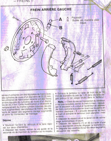

Pour répondre à Valley, ce dont tu parles est souvent une galère ... Il y a un truc donné sur la RTA, je mets une photo, j'ai jamais eu à intervenir sur ce système, mais j'avoue que les épaulements c'est sérieusement emm.
Solution une fois démonté, monter des tambours avec chanfreins quand il n'y en a pas, aussi vérifier la cote intérieure de 25.4, si elle est mangée, remplacer les tambours. Autrefois, des mécanos avaient des  tours pour rectifier les tambours, ça se fait encore dans le PL mais avec des mâchoires plus épaisses, sur le vl on change les tambours, même un peu trop facilement maintenant ....

Merci collègue pour le schéma .Je vais voir si cela est possible d'après cette explication .Suivant ce que j'aurais vu ou fait ,  je ferais un retour ....
