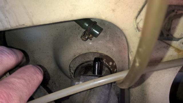

Posts: 807
PostPosted: Sun 12 May 2019 - 18:28    Post subject: Bouchon de reservoir. Reply with quote
Tu vois les tubes dans l'aile, derrière le bouchon.
c'est cette valve qui sert au reservoir a rester stable.
Faut passer dessous la cabine pour voir le reservoir et nettoyer ou souffler le clapet.

PostPosted: Tue 14 May 2019 - 16:44    Post subject: Bouchon de reservoir. Reply with quote
Voici le tuyau que j'ai démonter. Mais je vais aller jeter un œil en dessous pour voir ce que ça donne.
