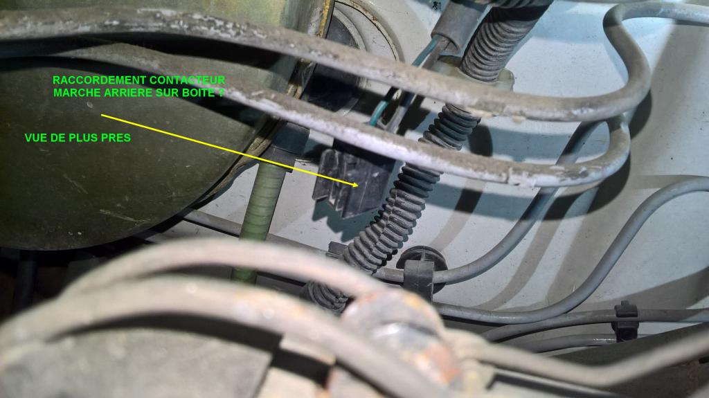

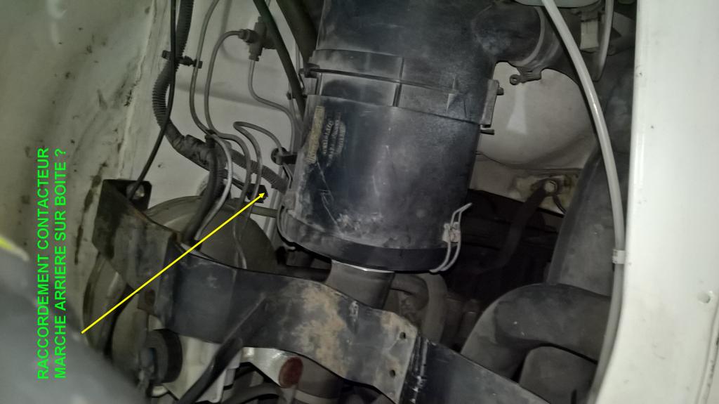

thierryminervois
Joined: 21 Jan 2019
Posts: 25
Localisation: OLONZAC
PostPosted: Mon 9 Dec 2019 - 12:33    Post subject: CONTACTEUR FEUX DE RECUL Reply with quote
REBONJOUR
j'ai vu un connecteur tout seul sans câble dans le compartiment moteur je joint les photos
merci
Posts: 502
PostPosted: Mon 9 Dec 2019 - 13:06    Post subject: CONTACTEUR FEUX DE RECUL Reply with quote
Ça peut être ça, tu prends un fusible pour contacter les 2 fils de ce raccordement, tu verras bien si ça s'allume derrière
pincetau
Joined: 03 Jul 2018
Posts: 20
Localisation: LAON
PostPosted: Mon 9 Dec 2019 - 16:49    Post subject: CONTACTEUR FEUX DE RECUL Reply with quote
a mon avis ce n'est pas celui la
le fils doit etre juste au desssus de la boite de vitesse
le connecteur est juste une cosse plate
Posts: 502
PostPosted: Mon 9 Dec 2019 - 17:08    Post subject: CONTACTEUR FEUX DE RECUL Reply with quote
le fils doit etre juste au dessus de la boite de vitesse
Sur le mien, deux fils dans un boitier à deux cosses et il ne descend pas du haut, les faisceaux peuvent varier d'une année sur l'autre et entre D et TD
pincetau
Joined: 03 Jul 2018
Posts: 20
Localisation: LAON
PostPosted: Mon 9 Dec 2019 - 17:11    Post subject: CONTACTEUR FEUX DE RECUL Reply with quote
http://www.sendspace.com/file/tc09dx
http://www.sendspace.com/file/wjkdq7
le connecteur est nomenclaturé 23
selon la boite il est en deux fils ou 1 seul
mais le contacteur est juste au dessus de la boite
Posts: 681
PostPosted: Mon 9 Dec 2019 - 18:12    Post subject: CONTACTEUR FEUX DE RECUL Reply with quote
Salut.
J'ai aussi ce connecteur pres du master-vac, il n'est relié a rien sur mon cc et je ne sais pas a quoi il peut servir.
Pour le contacteur de feu de recul j'ai une gaine avec deux cosses qui tombent sur le contacteur sur le haut de la boite.
Contacteur pas loin du selecteur des vitesses.
