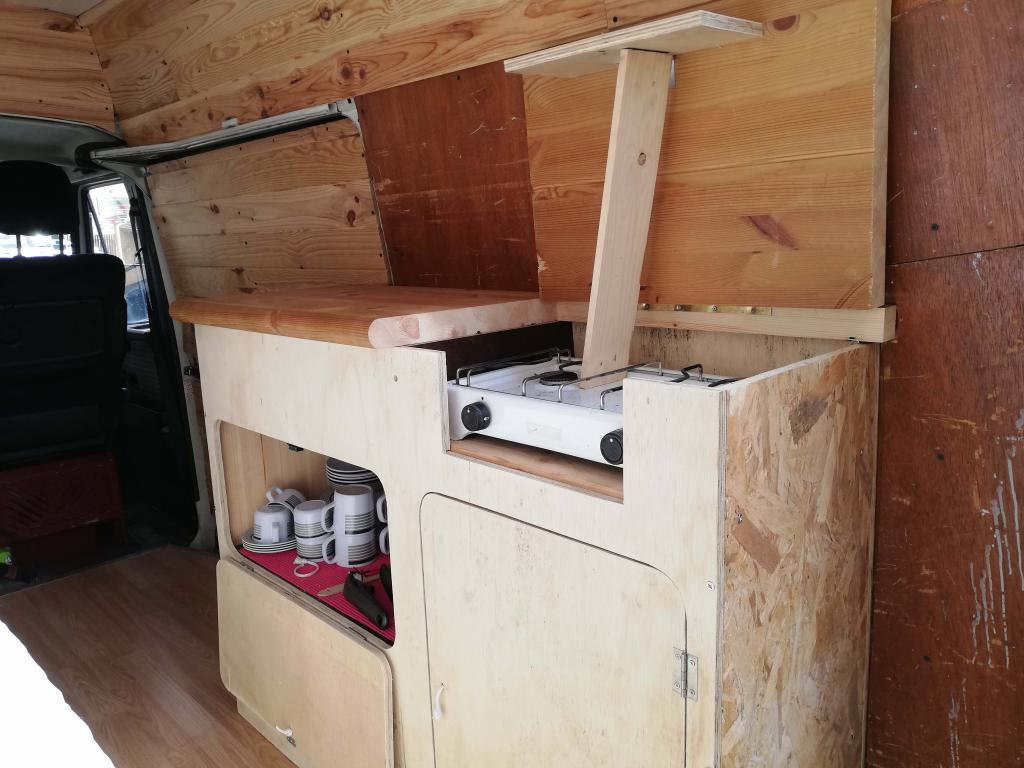

Bonjour tout le monde!
Je vous présente Roland! Pour l'instant utilitaire mais en projet (rapide) d'aménagement.
On a déjà acheté le lanterneau, ensuite on isole le toit, avec pose de 2 spots à leds, et je vous expliquerai le tout au fur et à mesure!
Tout est déjà planifié : isolation générale (liège et laine de coton certainement) puis fabrication de meubles démontables (un lit peigne coffre, une kitchenette avec frigo trimixte et support bouteille de gaz et les aérations qui vont bien, un meuble haut pour au dessus de la kitchenette avec une réglette lumineuse et un ventilo de PC pour faire hotte, et une penderie/module électrique/rangement batterie)
Pour le côté démontable je vais tout câbler en 2,5mm2 vu les besoins et la faible longueur, boites d'encastrement à chaque endroit de meuble qui nécessite du jus et connecteur XT60 de modélisme pour pouvoir brancher et débrancher à chaque fois qu'on monte et démonte les meubles.
Démontable car pas envie de s'emmerder avec du VASP et surtout possibilité d'utiliser en utilitaire pour les motos, la mécanique, le bricolage etc!
Sur ce voici les photos de Roland qui n'accuse pas les années malgré l'ancienne utilisation par un peintre et ensuite il a servi de transporteur de tracteur tondeuse et de vide grenier à son deuxième propriétaire, nous sommes donc la troisième main !

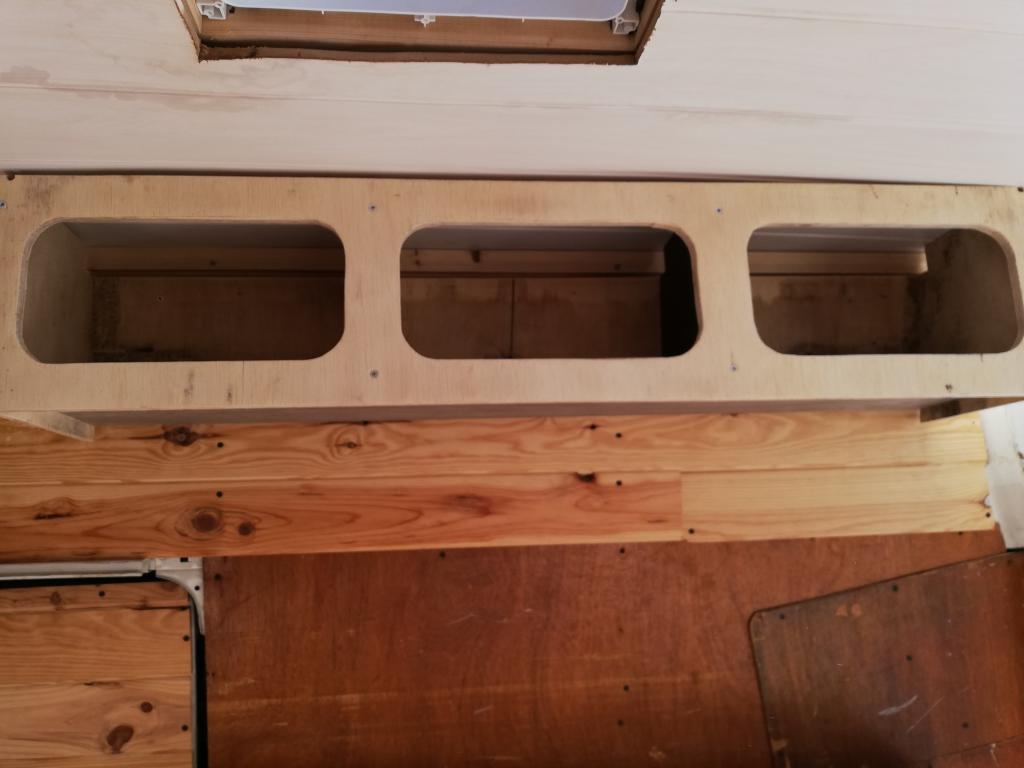

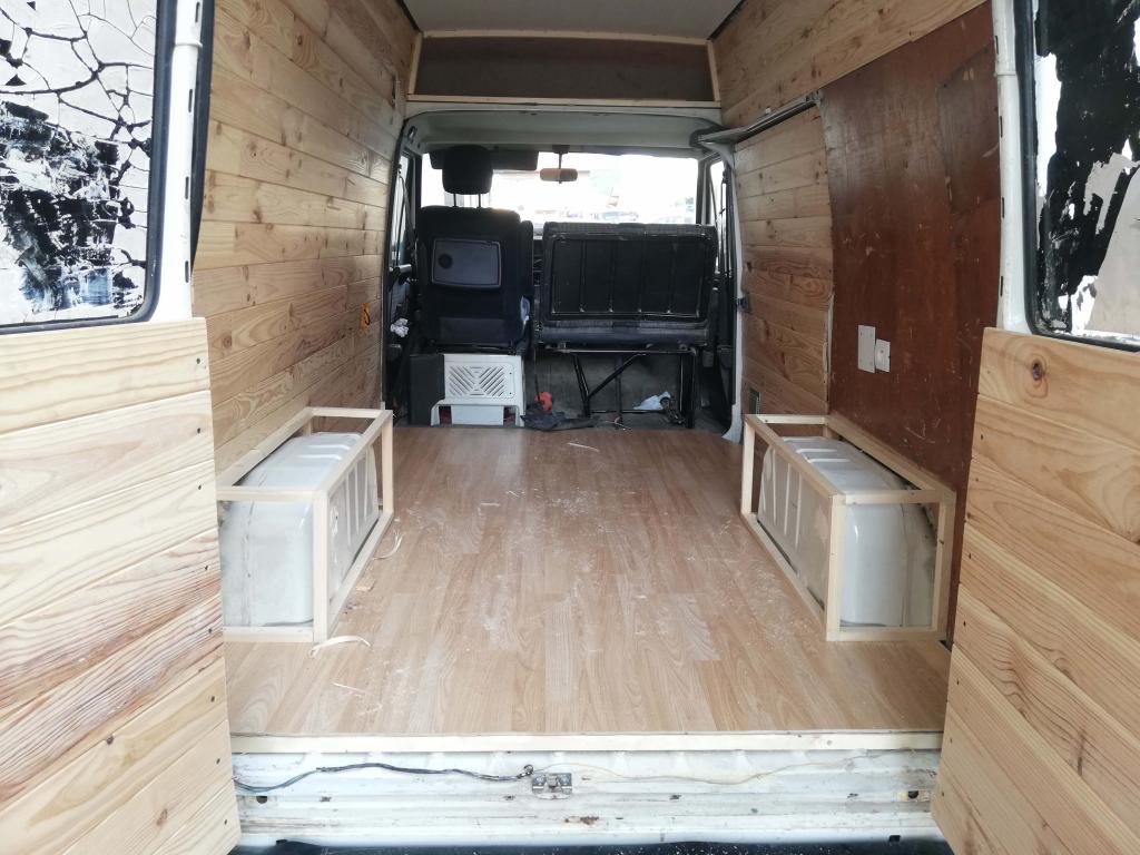

PostPosted: Tue 9 Jul 2019 - 11:42    Post subject: "Roland" C25 L1H2 1400 2,5D 1991 Reply with quote
Hello, on a bien avancé sur Roland, plus qu'à finir les passages de roues et l'isolation sera terminée, après il y aura les finitions et on attaquera les meubles!

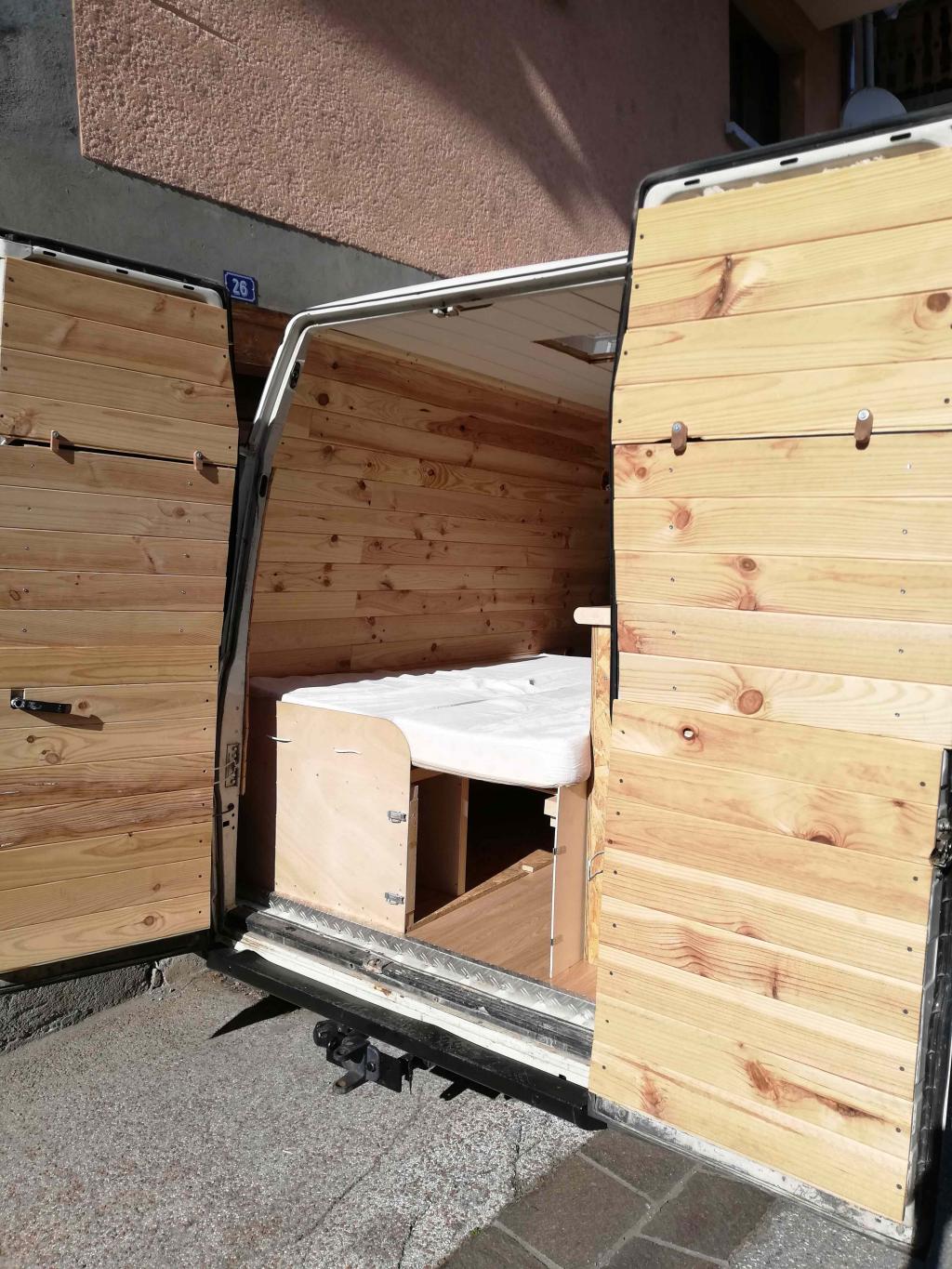

PostPosted: Tue 24 Mar 2020 - 01:19    Post subject: "Roland" C25 L1H2 1400 2,5D 1991 Reply with quote
Bonjour à tous, ça a bien bougé depuis cet été, on est partis 2 fois en vacances avec Roland après avoir fait le lit coffre, ensuite la saison d'hiver a été prenante, et avec le confinement on a pu faire 2 nouveaux meubles :D

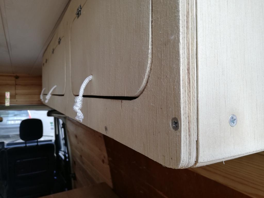

PostPosted: Tue 24 Mar 2020 - 14:45    Post subject: "Roland" C25 L1H2 1400 2,5D 1991 Reply with quote
J'aimez beaucoup le côté "minimaliste", bois-corde (même si elle semble nylon :D )
Arti73
Joined: 26 Mar 2019
Posts: 20
Localisation: Savoie
PostPosted: Tue 24 Mar 2020 - 17:03    Post subject: "Roland" C25 L1H2 1400 2,5D 1991 Reply with quote
Pour le coup c'est vraiment minimaliste, on veut faire un test sur le terrain pendant les prochaines vacances avant d'acheter des poignées et des charnières type écoutille de bateau !
