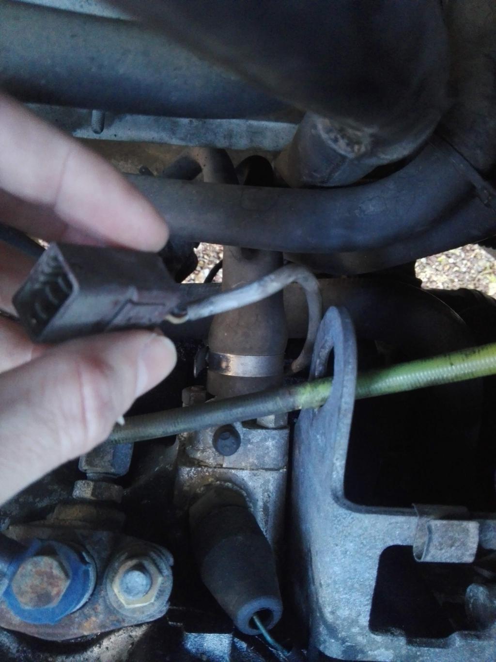

Avez-vous une idée de ce que peut-être cette connectique de J5 de 1993 ?
C'est en farfouillant dans le moteur que j'ai trouvé ça...
La connectique part du bas du moteur, en limite de la boite de vitesses.
Merci à vous !

C'est la prise du capteur du volant moteur qui sert en atelier pour régler le moteur

C'est pas un compte tours en option ? Quesqu'ils pouvaient régler avec ce truc ? On le trouve presque sur tous les moteurs.

sujet déjà traité plusieurs fois, on ne peut pas y brancher un compte tours en direct

Donc c'est un pouce de panda, ça n'a plus aucune utilité ? Qui peut encore se servir de ça ? Sinon ça vire, pas la peine de transporter du plastique inutile non ?

Personne ne va s'en servir car personne ne va te régler ton moteur avec les outils de l'époque.
donc tu peux le virer si tu veux
