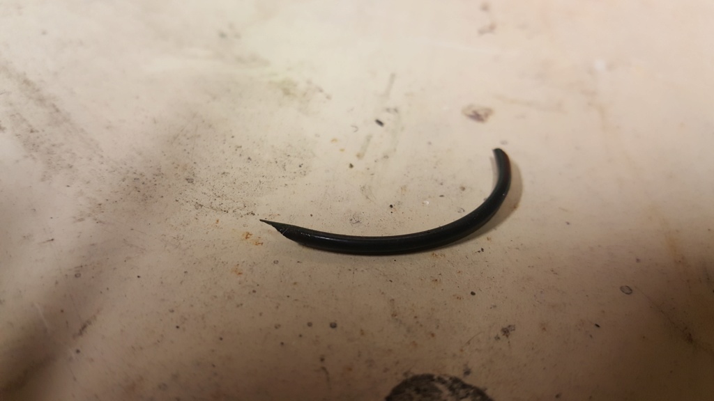

Je viens de sortir mon cardan gauche ce soir. Après en avoir bien bavé avec le droit (goujons de roulement et roulement complètement grippé) j’appréhendais le gauche. Surtout vu le nombre de messages sur ce pb récurrent.
Finalement il est venu "relativement" bien. Avec un burin plat retaillé qui a agit comme un coin.
J'avais une bonne fuite au niveau du différentiel. et je souhaitais changer la bague d'étanchéité.
mais quand j'ai sorti le cardan y a ça qui est tombé:
on dirait les reste d'un joint torique
Mais pas de trace de gorge sur le cardan:
Quelqu'un a une idée?

Bonjour tu as trouvé un vestige de joint torique (ça s'est eu fait ) et la gorge elle est sous le circlips ça a l'air en bonne état. Chance !

Si ton jonc est entier, ce morceau de jonc est un intrus resté lors d'un démontage antérieur en raison d'un mauvais nettoyage. (étonnant qu'il se soit clipsé correctement)
Il faut nettoyer tout ça, voir si le jonc navigue bien, surtout bien nettoyer l'intérieur du logement du cardan, ce qui visiblement n'avait pas été fait par celui qui a travaillé dessus précédemment. Vérifier  avec un crochet que rien ne reste au fond dans la rainure mais ensuite bien graisser avant remontage.
