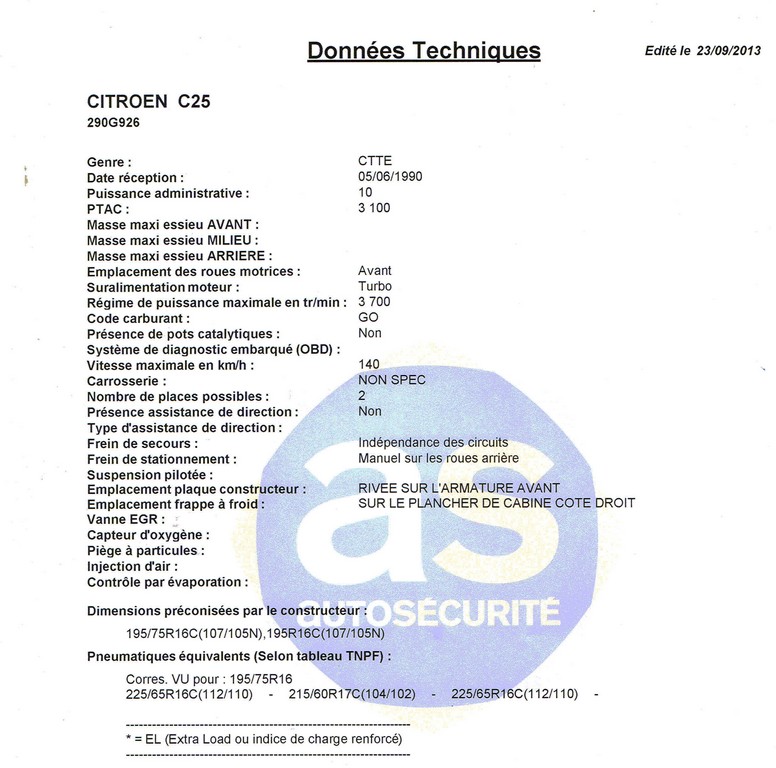

Sur un CC comme sur une "camionette" on peut monter n'importe quel pneu renforcé  (marqué C) dès lors qu'on ne réduit pas ni le coel vitesse ni le coef charge ni ne modifie le diamètre extérieur.
Sur les montages 14 pouces des J5, je n'ai pas de données, mais pour les 1800 kg donc avec jantes 16 pouces, à l'origine monté en 195/75R16C, , on peut monter  les 225/65/R16C cotes fournies par mon CT.
C'est ce que j'ai monté depuis des années, bien plus intéressant pour les camping car, on gagne en charge donc en sécruité.
Il suffit de se rendre dans un centre de contrôle technique et demander l'édition de la fiche technique du véhicule à partir de la carte grise.

Monter du 225  l'indice de charge passe à 112, on a regardé pour les jantes, elles acceptent jusqu'au 225, voir le document officiel ci dessus qui est établi à partir des jantes d'origine. Quand à la perte d'agilité , c'est l'inverse, les balancements liés à la lilmite de charge ont disparu.
