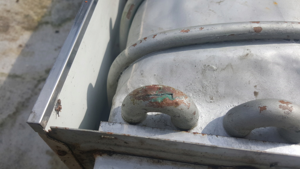

premier soucis:
Il s'agit du coffre pour les bouteilles de gaz:

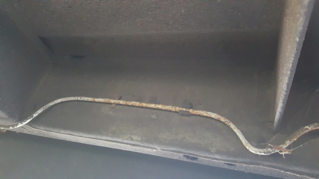

Et dessous c'est pas mieux...

j'ai remplacé 2 durites de frein rigide bien corrodé :
Sauf qu'en voulant purger les cylindres de roue arrière l'une des vis de purge à péter (un grand classique chez PSA) j'ai au départ cherché à percer et à l'extraire mais au vu de l'état des cylindre de roue j'ai préféré les remplacer.
