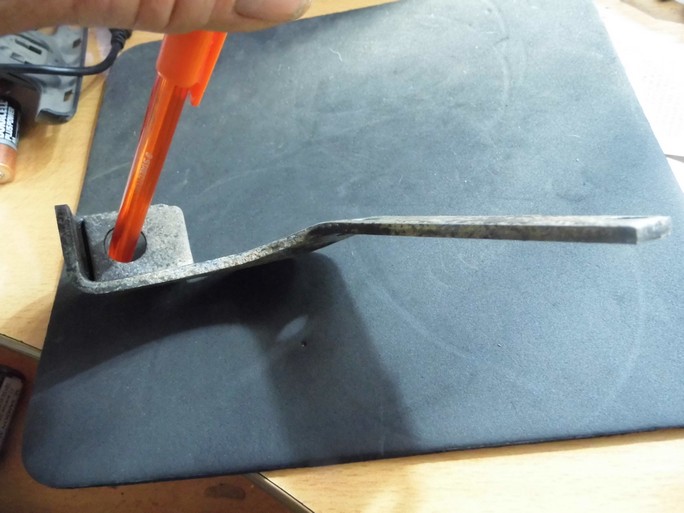

Bonjour a tous , avez vous des photos de la patte d'embrayage renforcée , car , je voudrais faire un renfort sur celle ci , avant de partir en vacances  .
C'est normal que la patte soit tordue au niveau de la butée du câble ( voir photo ) , ou , doit elle être droite ?
 d'avance ..

PostPosted: Sun 10 Sep 2017 - 08:42    Post subject: Patte embrayage renforcée . Reply with quote
Faut il quelle soit comme photo jointe
Voici la patte d'embrayage de mon J5 est elle tordue ou déformée , faut il la redressée comme la photo ci dessus .

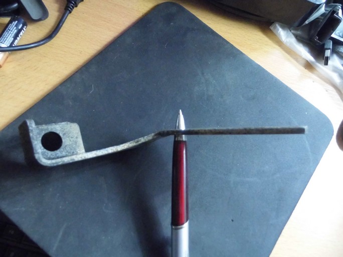

PostPosted: Sun 10 Sep 2017 - 09:01    Post subject: Patte embrayage renforcée . Reply with quote
La patte sous un autre angle
Déformée ou pas ?

Joined: 27 Oct 2012
Posts: 407
PostPosted: Sun 10 Sep 2017 - 09:09    Post subject: Patte embrayage renforcée . Reply with quote
La dernière
Tordue ou pas ?

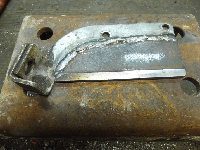

PostPosted: Sun 10 Sep 2017 - 10:23    Post subject: Patte embrayage renforcée . Reply with quote
Probablement un peu tordue
il faut la mettre dans l'axe et y souder un petit bout de plat pour la rigidifier , un coup de peinture
......et c'es reparti !
PJM
Joined: 25 Nov 2015
Posts: 300
Localisation: PACA
PostPosted: Sun 10 Sep 2017 - 10:24    Post subject: Patte embrayage renforcée . Reply with quote
Hello ,
Oui , c'est normal . Cela permet de protéger le cable et de limiter son coude .
A+  PJM
Posts: 664
PostPosted: Sun 10 Sep 2017 - 10:55    Post subject: Patte embrayage renforcée . Reply with quote
Elle est coudée de la meme façon sur mon cc. L'essentiel est que ca reste dans l'axe pour que le cable reste en ligne.
Posts: 2,881
PostPosted: Sun 10 Sep 2017 - 11:18    Post subject: Patte embrayage renforcée . Reply with quote
Cette patte a une certaine flexibilité qui a la longue fatigue le métal ......qui fini par se tordre voire casser ....

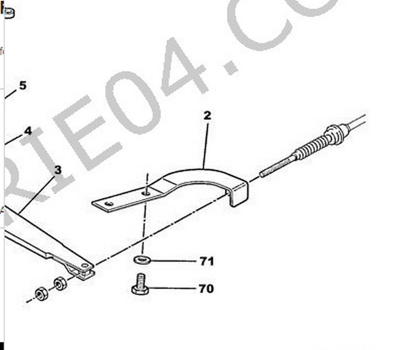

PostPosted: Tue 24 Dec 2019 - 19:01    Post subject: Patte embrayage renforcée . Reply with quote
 KTM520: tu as le nom exacte de la pièce sur l'éclaté que tu as posté ? Pck j'arrive pas à retrouver ce schéma sur ma revue technique (la RPTA qui est pourtant complete)
Je voulais essayer de la retrouver en neuve pour comparer avec les mienne et réaliser si elle est vraiment tordue et à quel point.
Merci d'avance ! (Et merci pour ton post qui m'aide bien aujourd'hui !)

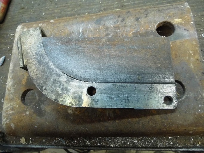

antoine303 , pourquoi l'acheté en neuf , découpe et soude un morceau de ferraille  .
Après tu n'aura plus de problème , la patte doit être bien droite , si ce n'est pas le cas , redresse la , avant de souder le renfort .

Salut ! Je suis bien débutant en meca/bricolage, c'était pas pour en racheter une neuve (mm si je vais devoir attendre de voir les copains qui ont le matos pour souder) c'était justte pour comparer en neuf.
Au final j'ai démonter la pièce ce matin pour y voir plus clair, elle est tordue comme la tienne, donc j'vais la remonter comme ça en attendant le copain soudeur et faire le mm renfort ! Merci pour tout !
