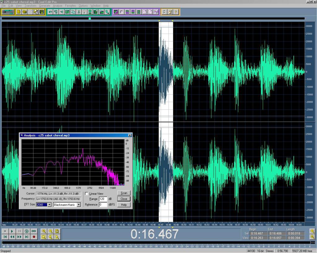

voila ce que j'ai trouvé en analysant un extrait aux alentours des 16 secondes avec CoolEdit
le bruit normal du moteur est périodique et centré vers 1800 Hz (ici par exemple la partie surlignée en blanc) :

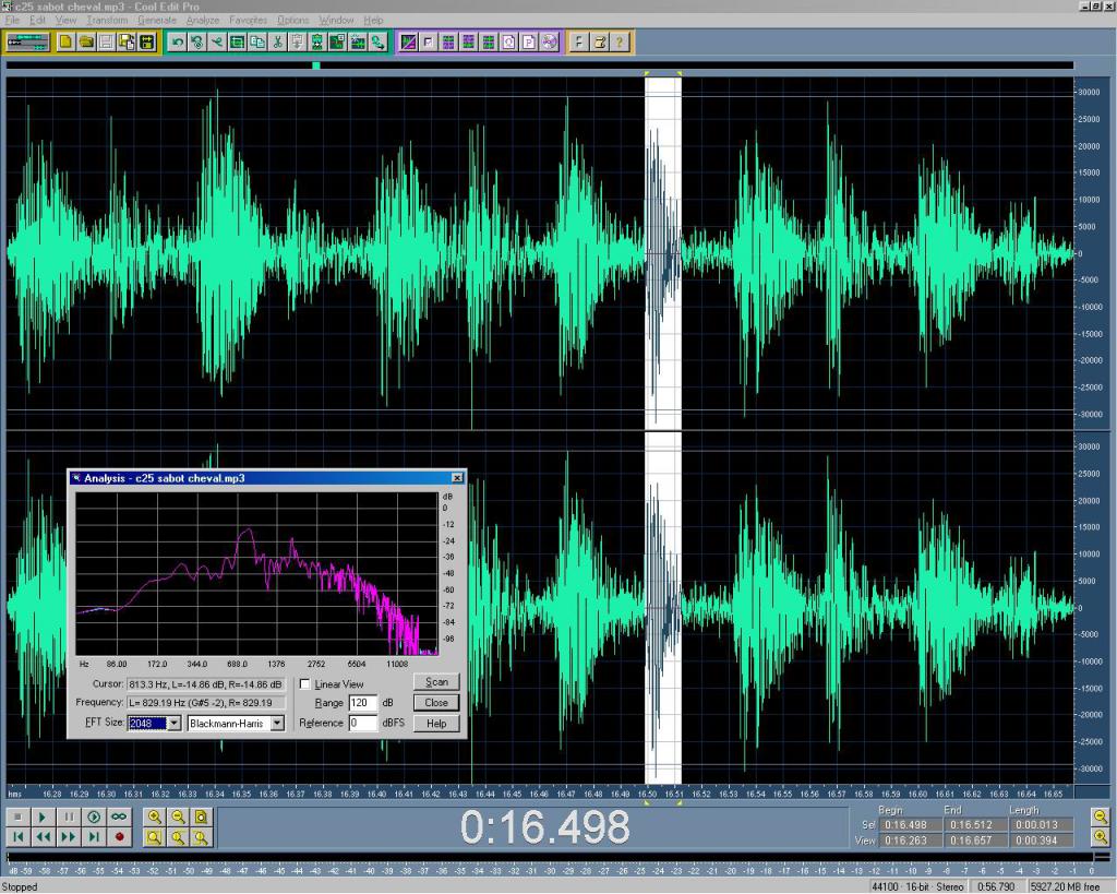

Le bruit "sabot de cheval" est lui centré sur 800 Hz (ci-dessous surligné en blanc)
Ce qu'il y a de plus curieux est le fait qu'il ne vient pas en complément du bruit normal, il vient au contraire le remplacer, ce qui me fait penser (mais je ne suis pas un spécialiste de la mécanique) à un injecteur qui de temps en temps gripperait.
