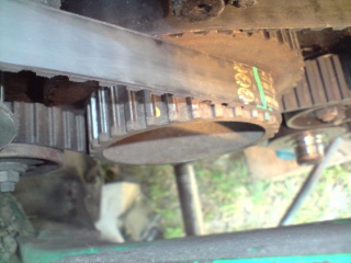

Bon quelque photos:
Dépose des carters et sacré nettoyage à faire, après avoir enlevé le support moteur pour être plus à l'aise
Les fameux repaires inutiles (enfin pour moi!) et la crasse derrière
Le repère indispensable,là pas de nettoyage sur cette poulie,on ne touche à rien!!!
Super nettoyage de la plaque support!
Outil maison pour régler la tension (au pif) de la courroie
Mise en place du galet tendeur à ressort, de la courroie d'injection et bien entendu il a giclé et coup de bol retrouvé du premier coup d'oeil sur un longeron(bien crade d'ailleurs!)
Remise en place du support moteur neuf
