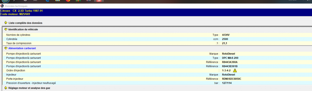

J aimerais savoir si mon moteur ( cassé) est celui d'origine sur la plaque qui s'y trouve je lis M25/669

Tu trouveras ton bonheur ici :
https://fr.wikipedia.org/wiki/Moteur_série_M_Citroën
M correspond au moteur M de Citroen
25 la cylindrée, soit un 2.5l ou 2500cm3
669 au type, soit : Diesel injection indirect + turbo Garrett TO25 + intercooler
Donc je dirais que oui, ton moteur est d'origine. Ou du moins origine ou échange standard.

Il n'y a jamais eu d'intercooler sur un c25 ou j5 , il me semble que le moteur devrait être un 675 ou 673 , le 669 était monté sur les cx.
Certains les ont modifié pour les mettre sur des c25 car ils n'ont pas la direction assistée ( hydraulique sur les cx ) donc pas de poulie pour la DA classique, d'autres dont j'ai fait parti, ont mis une pompe de DA électrique.

il n'est pas origine c'est un moteur de CX
mais tu peux monter soit un
c25 TD
j5TD
ou le mème CX 2.5TD
seule différence le moteur CX et légèrement plus puisant

U25/673
u25 /669 moteur CX 120 chv
u25/*671 moteux CX106 chv
il faut savoir que pour monter le moteur CX il faut garder les pièces du moteur en place notamment la pipe admission avec le turbot
et quelque pièces retourner le filtre a huile et surtout important la jauger a huile moteur qui n'est plus juste quant le moteur et monter vue que inclinaison change
