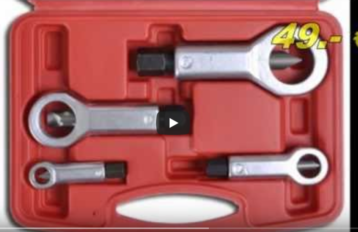

Bonjour Rabolliot, tu fais comment pour casser les écrous ? Je connais le casse écrou ou boulon mais il en existe des petits ?
Posts: 2,729
PostPosted: Thu 3 Oct 2019 - 21:47    Post subject: Panne combinées pompe à injection et turbo Reply with quote
 il existe en plusieurs taille
françois
Joined: 05 Dec 2016
Posts: 111
Localisation: 59216 SARS POTERIES
PostPosted: Fri 4 Oct 2019 - 21:24    Post subject: Panne combinées pompe à injection et turbo Reply with quote
ok merci pjordy, c'est ce que je connais.
Posts: 454
PostPosted: Sat 5 Oct 2019 - 08:47    Post subject: Panne combinées pompe à injection et turbo Reply with quote
C'est exactement ce type d'appareil, même le coffret! Parfois on ne peut pas les placer, alors il faut prendre un petit burin, bien affûté, attaquer le boulon à petits coups car il ne faut pas oublier que le goujon doit être sauvé. On fait une entaille sur un plat où l'écrou est le plus mince, ça distend petit à petit l'écrou, puis toujours dans cette encoche on tape obliquement dans le sens du dévissage, l'écrou commence à tourner, à ce moment on peut dire qu'on a gagné, un peu de dégrippant et une paire de pince ou une clé plus grosse, on le dévisse
