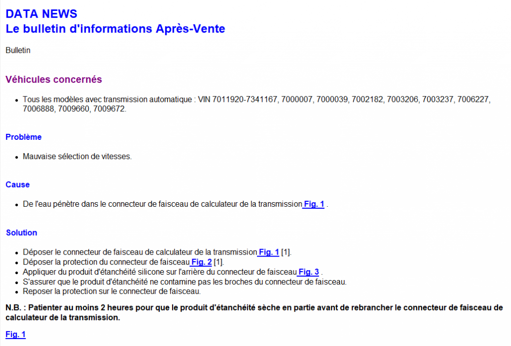

je peux te fournir les donnée de recommandation du constructeur
la perpétration de eau dans le connectif du calculateur me parait un point a vérifier

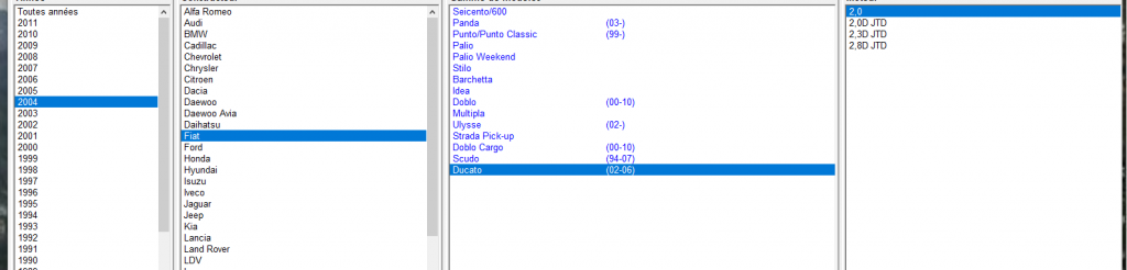

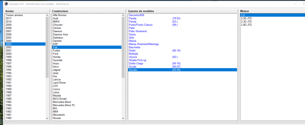

 je t’ai mis les motorisation correspondant au année de sorti
en 2004 il n’y a que un 2.8 ou 2.3 et 2 JDT ou 2 tout court
mais le 2.3 et le 2.8 ale mème défaut
