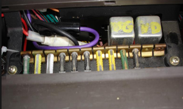

 si c'est pas la masse il i a une autre piste
a tu laisser les fusible origine sur les ventilateur si oui il et impératif de les change par des fusible type couteau
car les lamelle au bout des fusible chauffe et mette le dé- ordre dans la rampe a fusible
les deux fusible sont situer dans les deux extremiter
Posts: 2,789
PostPosted: Mon 1 Jul 2019 - 13:18    Post subject: Moteur 1l9d compatible pour le c25 ? Reply with quote
Les changer ?  Oui , mais surtout il faut resserrer  les lames du porte fusible  car s'il a fortement chauffé elles se détendent et même avec un fusible neuf
il y aura une résistance de contact et ça chauffera a nouveau .

Posts: 2,691
PostPosted: Tue 2 Jul 2019 - 08:17    Post subject: Moteur 1l9d compatible pour le c25 ? Reply with quote
 les fusible des ventilateur faut les remplacer par des fusible type couteau si no tu aura toujours des problème de chauffe
c'est le premier a droite et le premier a gauche
en gros tu supprime ceux en place et tu installe des fusible couteaux qui eux ne chauffe pas etant donner que leur surface de contact son plus important et plus net
le reste de la rampe de fusible ne pose pas de problème particulier
Posts: 2,789
PostPosted: Tue 2 Jul 2019 - 11:05    Post subject: Moteur 1l9d compatible pour le c25 ? Reply with quote
Normalement ce sont déjà des fusibles couteau , !!
Posts: 2,691
PostPosted: Wed 3 Jul 2019 - 08:21    Post subject: Moteur 1l9d compatible pour le c25 ? Reply with quote
 je regrette mais les fusible des j5 c25 jusque en 1990 et certain modèle après
 sont équiper de ce type de fusible  et non de fusible couteau
Posts: 2,789
PostPosted: Wed 3 Jul 2019 - 08:40    Post subject: Moteur 1l9d compatible pour le c25 ? Reply with quote
Effectivement c'est exact pour les vieux modèles .
De toutes façons que ce soit les deux systèmes le problème réside dans les mauvais contacts qu'on peut améliorer en resserrant les languettes ou les griffes.
