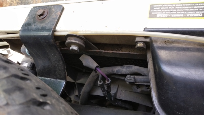

je change mon radiateur eau de mon C25
J'ai un doute sur la position des ventilateurs
Sur le mien le premier ventilateur qui ce déclenche est en position haute et l'autre en basse ?
ci joint une photo et la c'est l'inverse ?
Merci de vos avis ou photos
Yves

 oui mais sur ma photo c'est l'inverse ?

Non c'est bon, l'eau circule à l'horizontale.
le radia est divisé en 2 parties horizontales,  l'eau circule de G à D dans la moitié haute, pour revenir dans la moitié horizontale basse. Donc si celui qui est montré en haut démarre en premier c'est bon. Qu'il soit à D ou à G il est dans le flux du haut (chaud).

donc sur ma photo le montage n'est  pas bon !
 le flux chaud est en haut donc le premier ventilateur coté durite devrais être en haut ?
car chez moi c'est celui qui ce déclenche en premier
Yves
c25 diesel

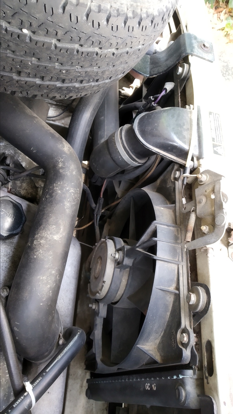

J'ai pris des photos, si ça peut t'aider.
Celui qui est coté passager, est plus haut....

sais tu quel est celui qui ce déclenche en premier ?

Je crois que c'est le petit, le plus haut.

ventilateur le plus haut enclenche le premier et il doit se trouver
Du côté de entre du flux chaud du radiateur
