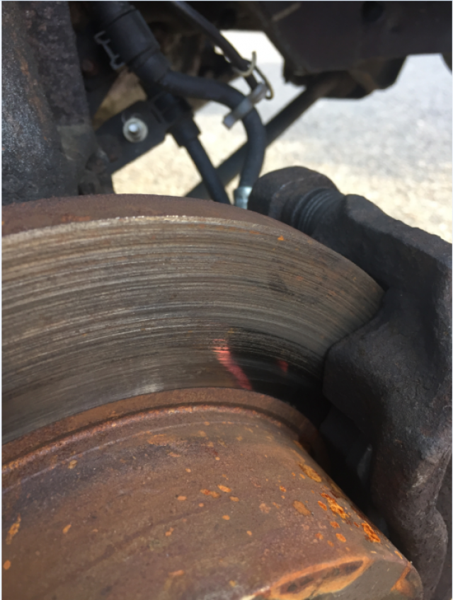

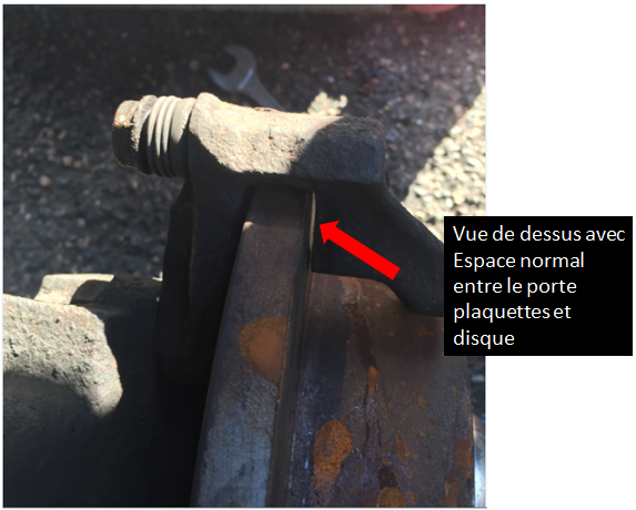

PostPosted: Fri 14 Jun 2019 - 23:08    Post subject: Problème frein + jeu dans la roue Reply with quote
Bonsoir à tous
Voici les photos.
J'espère confirmer vos 1ères suggestions.
Disque rayé :
Jeu dans le disque :

Joined: 27 Aug 2018
Posts: 78
PostPosted: Sat 15 Jun 2019 - 07:59    Post subject: Problème frein + jeu dans la roue Reply with quote
vu tes photos changes tes roulements par contre ton disque je ne sais pas s'il est encore bon
