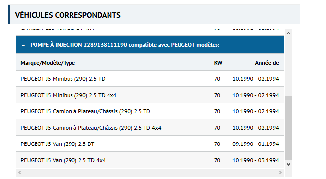

Posts: 2,675
PostPosted: Sun 2 Jun 2019 - 21:35    Post subject: par quoi remplacer ma pompe rotodiesel MA 300 r3449f012 Reply with quote
 liste des véhicule ou la pompe a été montée
