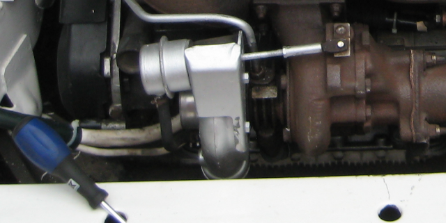

Generalement on connecte le té sur la petite durite noire qui se trouve sur le turbo, dans mon cas je m'y suis pris comme ça et tout fonctionne.
Couper la durite, mettre le té et monter le tube du mano.
Sur le tube qui va a la capsule l'info est en depression, pour info j'ai testé.

J'avais compris, c'est pour ça que j'ai mis la photo.
Quand on m'a dit de mettre un mano placé sur le parcours du capteur qui est sur la calandre comme certains messages conseils.
Ce tube du collecteur va a la membrane de la PI avec un té vers la capsule, ça indiquait une valeur incorrect, j'ai douté de mon achat du coup.
D'autres disent la durite du turbo alors j'ai fais ça et c'est bon, mon mano indique la pression a present.
Pour mon moteur c'est comme ça que ca fonctionne.
Je suppose que la capsule sert d'alerte pour une trop forte pression/ouverture de la membrane de la PI.

Déjà si j'ai bien compris, la tige à dégripper c'est celle qu'on voit bien sur la photo plus haut, j'ai lu qu'il était bien de la déclipser, la bouger et la remettre ? Ca se déclipse au niveau de la petite pate j'imagine.

Effectivement il faut dégripper la tige. Avant cela, essaye de l'actionner à la main pour voir si bloquée. C'est un peu dur mais on y arrive.
Dégrippant + actionner la tige pour s'assurer qu'elle bouge bien.
Le voyant est uniquement là pour te prévenir que tu es en surpression de suralimentation. C'est souvent lié au grippage de la tige. Il faut généreusement arroser l'axe de pivot.

Juste une petite précision, quand on parle de dégripper la tige il ne s'agit pas de la tige filetée, mais de l'axe de la biellette qui est au bout, reliée par un axe et une goupille, décrocher la tige, et vérifier que la biellette tourne bien sur son axe,  sinon la dégripper et la manoeuvrer jusqu'à ce qu'elle joue jusqu'à ses deux extrêmes.
L'oxydation de l'axe survient rarement sur les véhicules qui roulent régulièrement mais sur ceux qui ont des arrêts prolongés.Ce que je fais à titre préventif sur mon véhicule, lorsque je l'arrête pour l'hiver, avec un tube je lui fais descendre du dégrippant histoire de prévenir.
