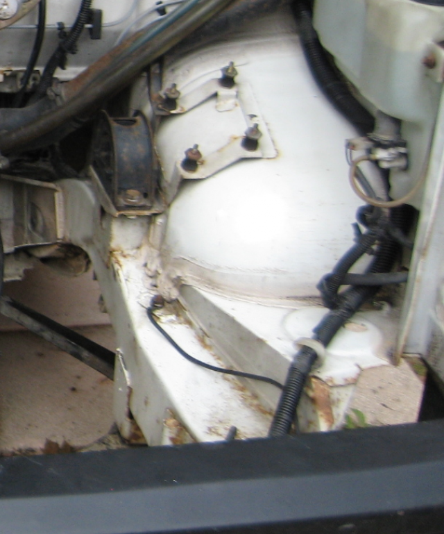

J'ai remarqué que au dessus de mon passage de roues coté conducteur, la zone entourée en rouge, s'est dessoudée.
 ( en fait je ne suis pas vraiment à 100% sur qu'il y a de la soudure à cet endroit, on dirait qu'il y avait une sorte de colle).
A votre avis est ce du à un choc,la zone verte me semble déformée.
Je me demande si c'est encore réparable et comment ?
Merci de votre aide,

On voit pas trop sur la photo.
A cette endroit c'est soudé, c'est un mastic pour proteger la soudure et pouvoir nettoyer.
Il passait au ct avant que ça ne se dessoude.??
Ca se ressoude de toutes façons mais si il y a deformation faut voir les longerons.

ça me parait bizarre on croirait qu'il a pris un choc et que ça ai bougé

J'ai l'impression que ce qui est en vert a bougé vers l’extérieur.
Ce qui est en vert c'est ce longeron ?
on peut en trouver en pièces détachées.
Merci d'avance
Posts: 602
PostPosted: Sat 4 May 2019 - 02:18    Post subject: Est ce réparable ? Reply with quote
C'est bombé sur le mien avec un trou, j'imagine que c'est pour eviter que l'eau ne reste là a pourrir la jupe.
Si c'est ça alors tout va bien.
Pour la piece un donneur d'organe a la casse.
Pour le longeron c'est la partie basse là où il y a la tresse.

      pour la photo
ça m'aide beaucoup.
Je pense que mon longeron s'est juste déssoudé, je ne sais pas pourquoi ?
Vous pensez que ça se soude à l'arc ? ou au chalumeau ?
le passage de roue m'a l'air d’être une tôle fragile.

plutôt au mig car à l'arc faut être un bon soudeur.
+1
Procédons par étapes:grattage du mastic d’étanchéité puis nettoyage à l'aide d'une brosse métallique des zones peintes.
                                vérifier que les parties ne soient pas oxydées voire trouées par la rouille
                                si les deux parties sont saines s'assurer qu'elles soient bien jointives: il ne doit pas y avoir d'écart entre les deux pièces à souder.
                                Lorsque les pièces sont à nouveau bien jointives deux techniques s'offrent à vous: 1- perçage de trous avec espacements de 20/25 mm entre trous dans la pièce supérieure puis soudure
                                                                                                                                                       2- soudure par petits cordons (+/- 10 mm) le long du joint entre les deux pièces
                                                                                                                                                       réaliser un cordon continu est une mauvaise idée: il faut laisser de l'élasticité aux deux pièces, dans le cas contraire il y aura déchirement au niveau supérieur du cordon.
                                                                                                                                                       - ponçage, mise en apprêt, nouveau joint d’étanchéité (Sikaflex, 3M etc) puis peinture
Bon travail :-)
