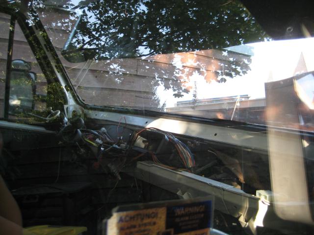

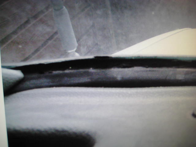

Perso j'ai collé et je ne connais pas d'autres sujets où quelqu'un dit l'avoir fait.
Ca fait presque 3 ans et pas une goutte.
Je ne roule pas uniquement sous la pluie et je ne me gare pas sous une chute d'eau, mais bon, je suis plus enquiquiné.
J'ai pas trop de photos car je n'ai que deux mains.
On voit les traces de colle mais depuis c'est net comme d'origine.
Dans mon cas ca faisait suite a la renovation de la baie severement bouffée.
Donc PU a pare brise avec primaire pour coller le joint a la caisse (sur la feuillure de baie) recto/verso. Ou simplement du silicone de miroitier plus souple mais moins durable.
Par contre silicone translucide pour le joint entre pare brise et caoutchouc d'origine, recto/verso.
On garde le joint d'origine, ca aide a absorber les mouvements de caisse et les chocs, ca fait plus propre en plus de garder la possibilité de refaire l'etancheité si c'est pas parfait.
Pour les mouvements de caisse je me mefiais aussi mais a l'usage rien a signaler.
Je fais pas de tout terrain et j'evite meme les trottoirs mais les dos d'anes et autres gentillesses legals qui nous defoncent les trains roulants ne me posent pas de problemes.
C'est pas compliqué mais faut demonter, encore et encore pour corriger des stupides defauts.
Je peux meme passer le karcher sur le pare brise.
