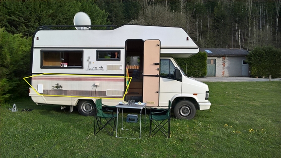

Bonjour a tous
si quelqu'un a une idée pour revitaliser les cotés bas de mon camping car, je suis preneur car les adhésifs sont en très mauvais état ,
peut on peindre une bande par dessus
merci de votre aide
a bientôt
thierryminervois

Bonjour Thierry.
Je vois qu'il n'y a pas de réponse de spécialiste.
Sans en être un, je pense qu'il vaut mieux les retirer et soit en remettre soit peindre.
Posts: 2,789
PostPosted: Sun 5 May 2019 - 19:58    Post subject: déco bandes horizontales CC Reply with quote
Il vaut mieux éviter de peindre dessus , ça ne va pas tenir ,
Il faut les enlever avec un décapeur thermique , c'est long mais on y arrive
Eric Blocteur
Joined: 18 Sep 2017
Posts: 3
Localisation: Belgique (Liège)
Masculin Gémeaux (21mai-20juin) 猪 Cochon
PostPosted: Thu 11 Jul 2019 - 09:30    Post subject: déco bandes horizontales CC Reply with quote
la peinture sur les bandes ne tiendra pas.
Il faut les retirer en s'armant de patience, comme dit plus haut au décapeur thermique en prenant bien soin de ne pas bruler le support, ou, mieux, à l'aide d'une "brosse rouleau" prévue à cet effet que l'on fixe sur une foreuse ou, lorsqu'on est équipé, un sur appareil prévu à cet effet. On peut trouver ce type de "brosse rouleaux" chez les spécialistes en produits pour carrosserie.
Une fois les autocollants d'origine retirés bien dégraisser le support et vérifier que la peinture d'origine soit en bon état. Il faut ensuite dépolir  le support au Scotch Brite gris afin d'obtenir une accroche pour la peinture*
* le choix de la peinture est, encore une fois, très chronophage: il faut bien cacher/maroufler les endroits  qui ne seront pas peints, ensuite il faut enlever les bandes adhésives de masquages après séchage mais pas séchage complet: soit dès que la cabine de peinture à terminer son temps de chauffe .....
On trouve des bandes adhésives dans le commerce (on peut même recouvrir entièrement le véhicule: voir transport en commun) il me semble que cette solution soit plus simple :-)
