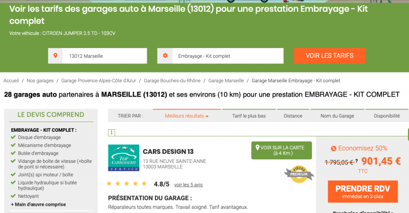

J'ai trouvé le prix le plus bas en cherchant sur le net et j'ai trouvé sur idgarages.com un garagiste agréé
pour 900 € TTC mais le mécano m'a dit qu'il ferait ça au sol car pas de pont à colonnes pour monter le
camping-car, mais qu'il connait son affaire car il l'a déjà fait précédemment sur un c-c identique au mien
Faire ça un embrayage au sol je suis sceptique comme dirait la fosse ..
De toutes façons j'ai pas le choix que de m'en remettre à lui, j'ai RDV jeudi matin pour l'opération.
Il y a tout de même une différence de 300 € avec le 1er garage que j'avais trouvé  Rolling Eyes
Kit Embrayage qui sera monté sera de marque LUK
J'en profite pour faire changer mes 2 autres bougies de préchauffage, ainsi que les courroies
de service. M.0. en supplément ça va de soit.

Le garagiste me dit maintenant qu'il va augmenter le montant de la facture convenu entre nous compte tenu de cet aléa, et je ne suis
pas d'accord vu qu'il ne pouvait pas ( selon moi ) ignorer ce détail !!!
Le devis sur le site internet IDGARAGES  https://www.idgarages.com/fr-fr
détermine pour mon véhicule un tarif de 901,45 euros .. voir photo ci-dessous
qui en atteste:
