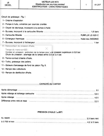

 voila les donner constructeur
 la pression n'est pas bonne elle me parais trop faible au vue des donnée constructeur

J'ai vu cette page de la rt, mais 2.5 bars au ralenti j'avoue avoir du mal a comprendre...pourquoi mettre une valeur de sécurité (manocontact a 0,6 bars) si éloignée de la valeur nominale (2.5bars). Pour moi y a un truc qui cloche... j'avais comme référence grossiere de dire qu'une pression d'huile a chaud au ralenti c'est environ 0,7 bars, (confirmer  par wikipedia) et c'est justement en voyant la rt que le doute me vient...
Après il certains que mon mano made a pas cher n'est pas d'une précision folle...a la louche +ou- 0,2...

 il et vraie que le voyant s’allume a partir de 0.6 bar  a condition que le système fonctionne
la mesure ce fait sur le filtre
mais pas sur la pression qui aliment le vilebrequin
après combien sur ce forum font attention quant il monte le filtre a huile et regarde le tarage du clapet de décharge de ce filtre
la ou et monter ton mano 0.7 suffit car en gros il remplace la sonde origine et donne une pression général
sur la rampe qui alimente les bielles et doit être
de 2.5
après la moteur TD et équiper de la rampe a ma connaissance je ne suis pas sur que le D aie une rampe

pour être plus claire dans explication sur la différence de pression de la RT
la pompe doit délivrée une pression mini de 2.5 au ralentie et jusque 4.5 selon tour du moteur
huile arrive a 2.5 a entrée du filtre qui a un clapet et laisse passer a 1.5 et un by-pass qui lui et aussi réglé a 1.5
huile passe par le filtre qui freine et doit être mini 0.6 a sa sortie en ralentie et c'est la quelle et mesurée
réflexion important de changer le filtre car si il se colmate sa passe par le by-pass et non filtrée
autre chose la fin du circuit de huile et la rampe culbuteur
les moteur 104 avait de défaut les dernier culbuteur chauffait et était souvent HS
et ça arrive aussi sur le j5 rarement mais j’ai vue quelque cas
