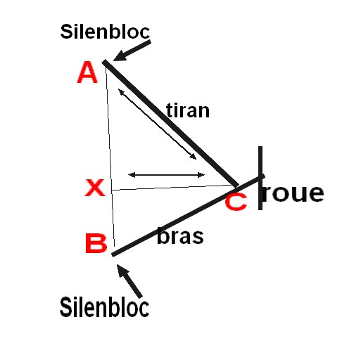

Je viens de me rendre compte que le carrossage dit "non réglable" l'est effectivement, en réglant la chasse.
En effet si on considère le triangle formé par le bras , le tirant et l'axe des silentblocs bras et tirant, en variant la n longueur du tirant, on varie l'écartement de la roue donc le carrossage, voir le croquis suivant :
En variant la longueur de AC  on fait forcément varier XC donc le carrossage.
Deux effets combinés qui deviennent pervers et contrariants.
