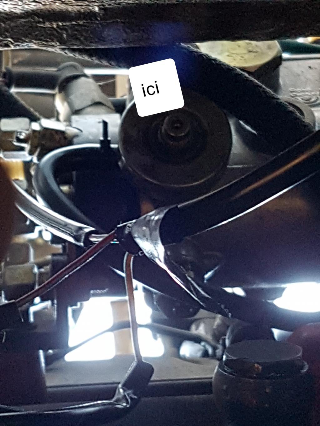

Bonjour a tous
Je viens de m apercevoir que j avais une fuite sous le véhicule
Apparement venant de la pompe  a injection
Je joint une photo de la fuite (apparement la coupelle ,
Si vous pouviez me dire de quoi il s agit, et ce qu il y a faire
Un grand merci

mes excuses ci-joint la photo

C'est là que se cache la membrane de suralimentation.
Il faut ouvrir pour voir le modele, 2 modeles possibles et la changer.
Il y a pas mal de sujet sur le forum.
Bon courage.
