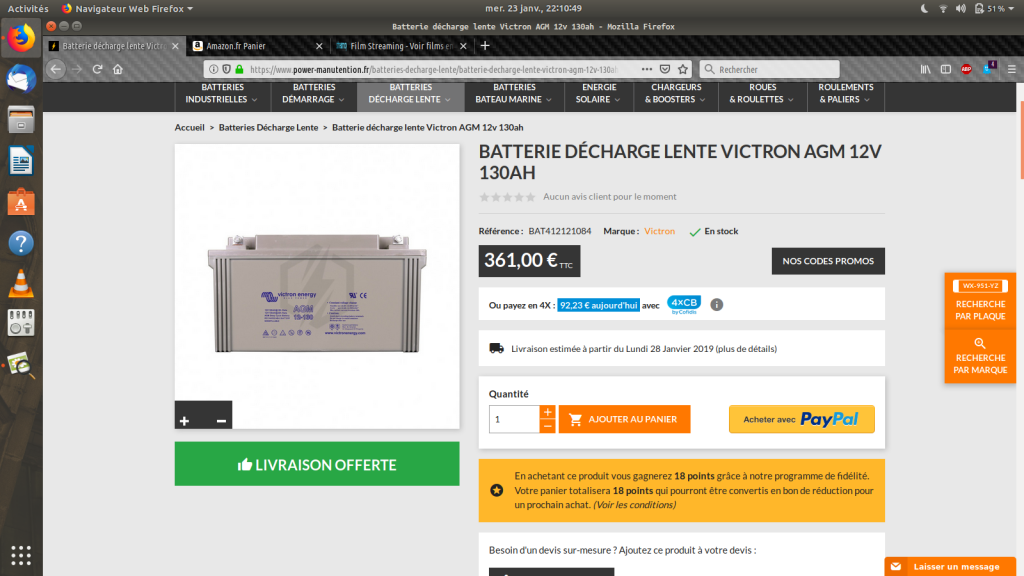

J'ai quand même trouvé une batterie victron de 130 ah qui pourrais passer sous le siège en la sur élevant pour la mettre sur le châssis et pas posé à côté mais au prix... Mdr
voila la dite batterie qui pourrais passer
si je la relève elle passe nickel en hauteur et en longeur

Avec un panneau de 300 w et une AGM de 160 ah !!!!    no problem  !    surtout en Ariège département le plus ensoleillé de France .
