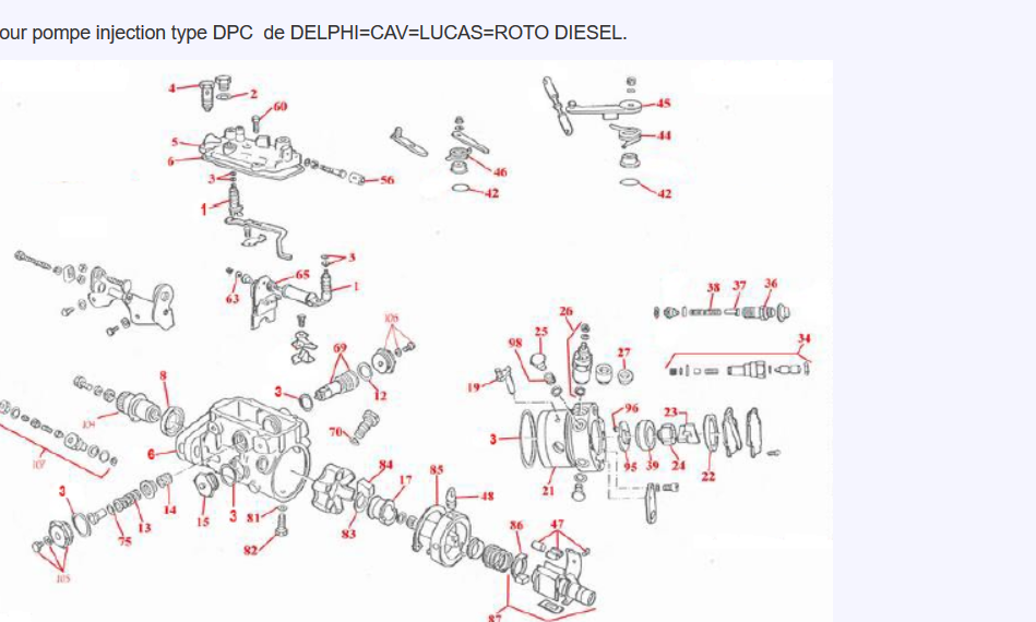

deja ce n'est pas la pompe origine qui devrait etre une  DPC RDBSDC 6751
après il et possible que le moteur soit lui pas origine

Merci pour l'éclaté, le fait que ce soit une Mas 100 m'étonnait déjà car sur la RTA, c'est clair , ça devrait bien être une DPC R 8443B 123B et non pas une MAS 100.
Autrement c'est bien le moteur d'origine, un U25/673 mais sur ce CC made in italy, pas grand chose qui ne soit pas marqué Fiat....Peut-être que la pompe a été changée ?
Sinon, les deux "pattes" de commande de ralenti si je peux les appeler ainsi, ne sont pas de cette forme, pas de trou dans celle du dessous, il faudrait que je vire tout dans le coin pour voir ça de plus près. Néanmoins, la vis de réglage entre les deux bras de ralenti existe bien, c'est donc bien là qu'il faut jouer, par contre manque un trou? Wanted
